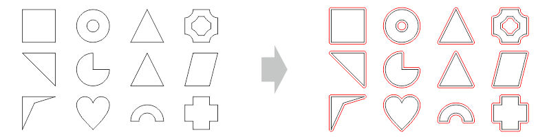

Mam na jednej stronie powiedzmy sto różnych odbiektów. Chciałbym prostym sposobem nadać każdemu z nich obrys, powiedzmy, 1mm.
Nie można zaznaczyć wszystkich i nadać im obrys - przynajmniej w x6.

Chodzi o "obrys".
Jak zaznaczę wszystkie obiekty wybiorę narzędzie Obrys, belka od tego narzędzia jest nieaktywna - wszystkie opcje są wyszażone.
Można co prawda wczesniej zgrupować obiekty i nadać grupie obrys, ale potem jest problem, aby rozgrupować obikety i "utrzymać" obrys z obiektem.
Wszystkie obiekty są wektorami. Wszystkie mają mieć te same cechy obrysu.
Pobierz Plik ściągnięto 248 raz(y) 32.32 KB

Wysłany: 9 Marzec 2023, 19:22
shap napisał/a:
/.../ Wszystkie obiekty są wektorami. Wszystkie mają mieć te same cechy obrysu. /.../
Miewam podobne zlecenia - robię to po swojemu, ale oczywiście też pod swoje potrzeby. na przykład:
1. Kopiuję wszystko na następną stronę (żeby mieć oryginał na wszelki wypadek);
2. Łączę wszystko w jeden obiekt (Ctrl+L), ewentualnie wcześniej rozgrupowuję (Ctrl+U do skutku) lub rozłączam (Ctrl+K do skutku);
3. W wyniku tego mam JEDEN obiekt, któremu nadaję pożądane cechy (czyli np. obrys), rozłączam go (Ctrl+K) i usuwam niepotrzebną część, czyli "oryginał".
Ale!!! jak wcześniej napisałem, takie działanie jest dobre w przypadku JEDNEGO obiektu końcowego. Inaczej wtedy, gdy potrzeba kilka oddzielnych "części".
shap napisał/a:
Pomysł z konturem mógłby być
Tylko w przypadku określonego druku, do wycinania np. się nie przyda. Dodatkowo kontur będziesz miał wewnątrz i na zewnątrz.
