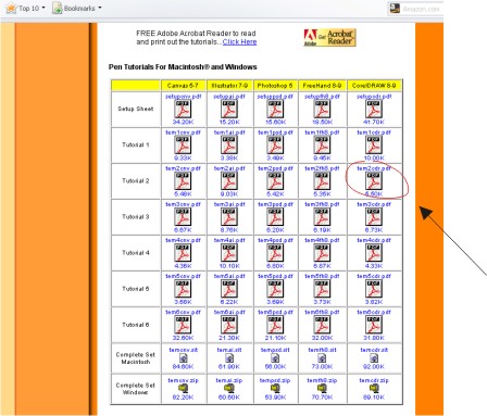

węzły to bardzo dobry sposób na twój problem i dobry sposób na praktykowanie z krzywymi. W dziale tutoriale masz kilka dobrych linków. Ja polecam ten
http://www.sketchpad.net/drawing8.htm
Daj mi znać jeśli potrzebujesz więcej informacji
pozdrawiam
Jagna

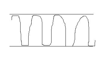

Próbuje to robi ale mi chodzi o taka amplitude która nie przechodzi przez oś jest ciągła, dołączam załącznik w ktorym przedstawiłem to co chcem uzyska( nie zbyt ładnie ale...)
I mam jeszcze pytanie czy taka wersja jak CorelDRAW ESSENTIALS różni sie czymś od tego zwykłego np wersji 9??
Troche nie profesjonalny ale o takie coś mi chodzi ;-)

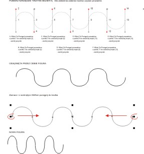

Jeśli narysujesz taką amplitudę do jakiej tutorial napisał ci kolega i "ściśniesz ją" trochę to otrzymasz dokładnie taką jaką narysowałeś
w załączeniu moje nieudolne tłumaczenie tutoriala ze strony angielskiej
Warto spróbować się tym pobawić :)
