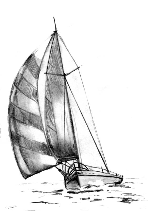

witam.
Muszę przerobić szkic w taki sposób aby były widoczne jedynie kontury rysunku. Chodzi mi o nadruk na koszulki na rejs. Nie mam pojęcia jak to zrobić, by nie mieć białego placka na ciemnej koszulce tylko np białe krzywe.
Będę wdzięczny za jakąkolwiek pomoc.

a sprobuj tak
efekty/ obrys trasuj obrysy lub wyszukaj krawedzie, przed tym zabiegiem mozna jesze skontrastowac to zdjecie.

Ponieważ jest to rysunek wykonany ołówkiem z przecierkami , będzie trudno. Ja narysowałabym to w ps za pomoca tabletu (same charakterystyczne krawędzie) i dopiero trasowała

Witam, ja bym to przygotował w Draw, w bardzo prosty sposób.
Importujesz zdjęcie do Draw, w zakładce Mapy bitowe wybierasz Tryb 1 Bit/ Rysunek kreskowy próg na 120 i ok. Następnie trasujesz obiekt i gotowe.
Efekt końcowy
