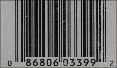

A tu ten kod:
Pobierz Plik ściągnięto 495 raz(y) 23.11 KB

to kod UPC-A corel moze go wygenerowac
w zalaczniku wrzucam plik
oczywiscie mozesz sama dopasowac w oknie generatora jego wysokosc
pozdr

tu daje bezposredni link
http://corel.wodip.opole....les/kod_497.cdr

No dzięki wielkie, nie wiem jak ja to zrobiłam, ale wydawało mi się że wszystkie możliwości sprawdziłam...
