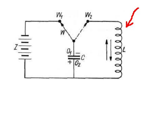

Witam . Chciałbym narysować taką spiralę w schemacie elektrycznym i nie mam pojęcia jak sie do tego zabrać zeby to tak wyglądało jak w załączniku.
Może ma ktoś pomysł?
schemat

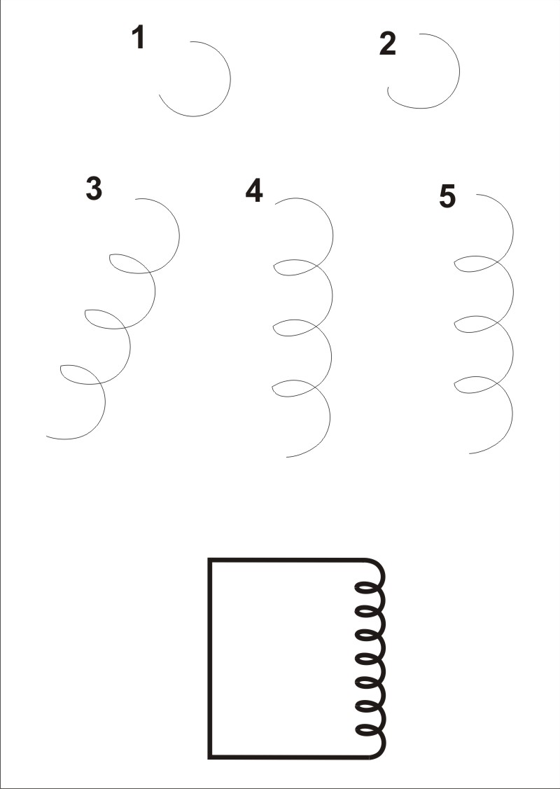

1. Elipse Tool -> Arc -> 270st.
2. Zamiana na krzywe (ctrl+Q) oraz narzędziem Shape Tool (F10) 'doginamy' dolny odcinek.
3. Powielamy nasz element aż do uzyskania określonej liczby uzwojeń (ctrl+C, ctrl+V) i ustawiamy jeden pod drugim.
4. Całość ustawiamy do pionu, łączymy(ctrl+L), za pomocą Shape Tool(F10) łączymy precyzyjnie końce uzwojeń.
5. W razie potrzeby 'docinamy' pierwszy i ostatni zwój w żądanym miejscu np. poprzez wstawienie tam węzła (Add Node) i skasowanie poprzedniego/kolejnego.
pzdr.
