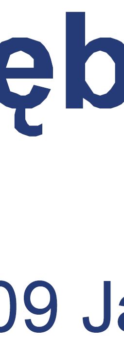

Po przygotowaniu musiałem wyeksportować do PDF'a co też uczyniłem, ale .... i tu problem. Teksty na wizytówce są czcionką ARIAL. Na PODGLĄD WYDRUKU wszystko wygląda miodnie. Natomiast w PDF w powiększeniu (ale widać już 'kwadraty' na 100%) widać coś, co wygląda jak na załączonym załączniku :-) U góry jest czcionka ARIAL zamieniona na krzywe, poniżej czcionka ARIAL czysta - bez konwersji. Po zamianie na krzywe widać to samo co u góry

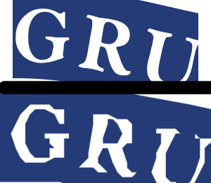

Na drugim obrazku widać fragment logo: u góry widok z COREL -> PODGLĄD WYDRUKU, poniżej czarnej linii powiększony PDF.

U góry widok logo na PODGLĄDZIE WYDRUKU, poniżej w dokumencie PDF.

u góry czcionka ARIAL przekształcona na krzywe, poniżej czysty ARIAL.

Dlaczego nie uzyjesz wbudowanej w program Corel opcji publikuj do pdf?

ooo .... jak wspomniałem to mój pierwszy raz z COREL'em.... szukałem czegoś podobnego, ale jakoś mi umknęło. Dziękuję za info.
