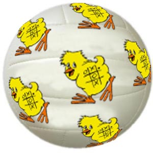

Ja bym zrobiła to jednak w Photoshopie... Mozna to zrobic jednym kliknieciem. Na jednej warstwie masz pilke, na drugiej loga, do tej drugiej stosujesz: Filtr/Zniekształacenie/Sferyzacja. I gotowe...
Pobierz Plik ściągnięto 1155 raz(y) 52.41 KB
