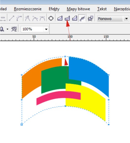

Chcialbym prosić o pomoc. Mam obiekt ('zgrupowane' krzywe np. logo) i chcialbym go wygiąć tak zeby mial on kształt uśmiechu (albo odwrotnie smutnej miny :lol: ). Uzywam do tego celu obwiedni, ale mam problem z symetrią (trudno ustawic taki sam kat z gory i z dolu myszka...).

Jesli chodzi o pierwsze pytanie: uzyj ustawien jak na zalaczonym obrazku - patrz czerwone strzalki, zlap za gorny srodkowy wezel (kub dolny) i z wcisnietym Ctrl przesun do gory lub na dol.

Glupia sprawa, zabraklo ctrl :-)
