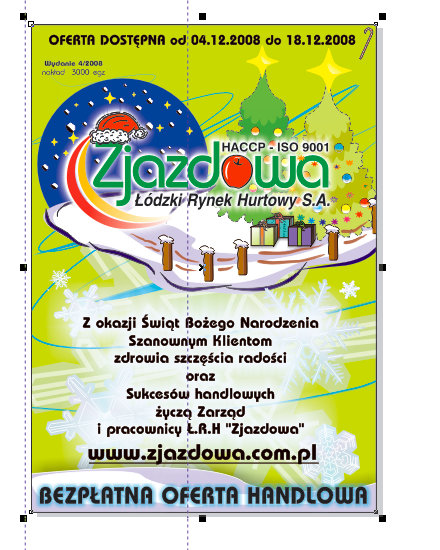

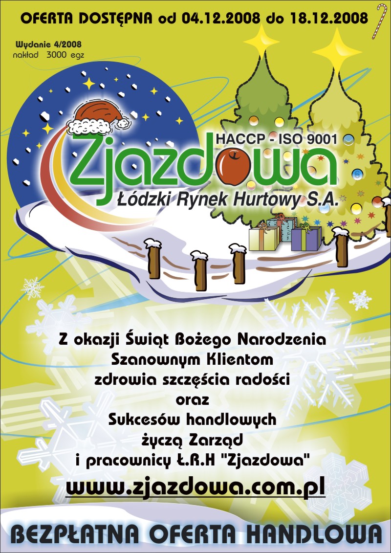

Oto okładka gazetki reklamowej którą właśnie kończę to jest jeszcze wersja beta :P
ps. tylko kolory w tym jpg nie takie jak w Corelu :P
Z popranymi w miarę kolorami
Pobierz Plik ściągnięto 735 raz(y) 91.63 KB
Okładka
Pobierz Plik ściągnięto 753 raz(y) 252.03 KB

...a jak to wyglada w srodku ta gazetka?
Co jest priorytetem w tych informacjach na okladce?
- logo firmy
- to ze jest to bezplatna oferta handlowa
- adres
- zyczenia
Mozna sie jeszcze zastanowic obok tego co wyzej nad kolorem teksu i krojem...
Ile stron ma taka gazetka?
pozdr.

w środku jest coś ala broszurka Tesco :)

Na moje chłopskie oko przeładowane :-/ Istny oczopląs :roll:
I kolory nie podobają mi się, przy czym nie chodzi tylko o odcienie, które się mogły rozjechać przy exporcie, ale o zderzenie tej zieleni, granatu, bordo, żółci... :roll:

masz racje :P co do oczopląsu myślę nad zmianą koloru tła ;) poprawą stopi na dole itp jak starczy czasu . Może stonowany błękit albo kolor morski , w grę wchodzą tylko jasne odcienie bedzie drukowane na papierze błyszczącym .

a ta gazetka na stronie www z okladki to Twoje dzielo? :-)

tez moje (zielony musi być polityka firmy, )
ps. dziełem bym tego nie nazwał

Ten zielony firmowy to mi sie podoba tak jak szkielet (uklad na ktorym to jest zbudowane), natomiast mialbym troche uwag co do innych elementow zwlaszcza skladu tekstu, ale nie wiem czy przyjmiesz konstruktywna krytyke? :-) bo nie kazdy lubi...

no właśnie nie mogę zrobić aby teks się równo formatował :) pobrałem nawet triala x4 aby sprawdzić czy równo składa tekst i nadal mi rozciąga wyrazy jak w 12

Sa zasady dot. skladu tekstow czasem od nich mozna odejsc w jakis spec. wypadkach lub wowczas gdy tekst nie pozwala na to bo lamane sa np 2 zasady i trzeba isc na kompromis.
ale generalnie to tak:
Teksty sa rozstrzelone zbytnio.
Odstepy miedzy wyrazami zbyt duze
Na koncach lini nie zostawia sie poj. liter
Pierwsze wciecia w akapitach powinny byc takie same i mniejsze jest pol. norma ktora to reguluje.
Polska Norma [PN-83/P-55366, p. 2.1.1] sugeruje dla wierszy o długości do 25 cycer wcięcie akapitowe wielkości około jednego firetu, dla wierszy powyżej 25 cycer – półtora firetu. Wiersz końcowy powinien być co najmniej dwa razy dłuższy od wielkości wcięcia akapitowego.
Według Polskiej Normy [PN-83/P-55366, p. 2.1.2] w akapitach bez wcięć wiersz końcowy powinien być krótszy od wiersza pełnego o jeden firet (dla wierszy o długości do 25 cycer) lub półtora firetu (dla wierszy o długości powyżej 25 cycer).
Linia miedzy lamami powinna byc idealnie w srodku a nie blizej jednego z lamow.
Tekst nie moze nachodzic na obrazki tak jak tam jest.
Obrazki powinny byc w jednej lini chyba ze decydujemy sie na ten zabieg spec. a tam widac ze to raczej wynika z czegos innego ;-)
Według PN [PN-83/P-55366, p. 2.1.3.] odległości pomiędzy wyrazami w tekście składanym pismem o grubości zwykłej i szerokości normalnej powinny wynosić około 1/3 szerokości zajmowanej przez dwie litery „a”.
Według PN [PN-83/P-55366, p. 2.1.3.] w tekście ciągłym wyjustowanym (sformułowanie PN: w składzie maszynowym wierszowym) zawierającym powyżej 25 znaków dopuszczalne są odstępy od 1/4 do 3/4 firetu.
Brak konsekwencji w dywizach i palzach sa tez normy ktore tego dot.
http://www.typografia.ogm...-poziome-kreski
Tu wrzucam tez linka do znakow korektorskich kiedys moze sie przydac :-)
http://dtp.msstudio.com.pl/lamanie.html
Teraz o programie, Corel nie jest moze wymarzonym narzedziem do pracy z tekstem, ale mozna w nim z powodzeniem skladac taki tekst, moze nie ksiazke czy gazete ale takie teksty mozna.
Super programem jest Kombi, i wbudowany w niego Kombikor uzywany rowniez przez Quarkowcow dosc czesto zamiast gwarka....tak jak wiele innych ID, PM, Ventura...ale to tak na marginesie bo nie jest tak ze majac tylko Draw nie zlozysz tego jak trzeba, wymaga to wiecej pracy nad proj a efekt bedzie b. dobry.
Zmien ustawienia dot. odleglosci miedzy wyrazami, znakami, stosuj dzielnie tekstu wg. polskich zasad....wiec recznie ewent. bylo takie makro dzialalo z corelem 11 i Wordem, ale tekstu nie jest wiele wiec mozna recznie.
to tyle
pozdr.

Wowo wielkie dzięki masz u mnie piwo :). Wydrukuje sobie i powieszę przed biurkiem :D
