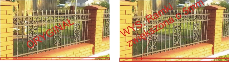

Witajcie! Może na początku link:
http://www.dj_dombek.repu...legro/forum.jpg
Mamy 2 obrazy. Na pierwszym gotowa wizytówka a na drugim jej tło wykorzystane.
Czy jest możliwość aby w Corelu zaznaczyć dany element tła (na zdjęciu 2 zaznaczyłem czerwonym prostokątem który element jpg mnie interesuje i tylko go rozciągnąć lub stwoerzyć jego lustrzane odbicie.
Chodzi o to że potrzebuje 5 mm marginesów. elementy wizytówki nachodzą na mniej niż 5 mm. Więc tak zaznaczony obszar tła wizytówki muszę powiększyć nie ruszając reszty tła...
Ogólnie kiedyś mi tak zrobili szpecę grafiki... jakoś to było specjalistycznie nazwane ale nie pamiętam.
stworzyli taką małą ramkę powiększając tło o 3 mm...jednak ramka była zlana z elementami tła....
jestem ciekaw czy ktoś wie jak to zrobić :-) proszę o pomoc

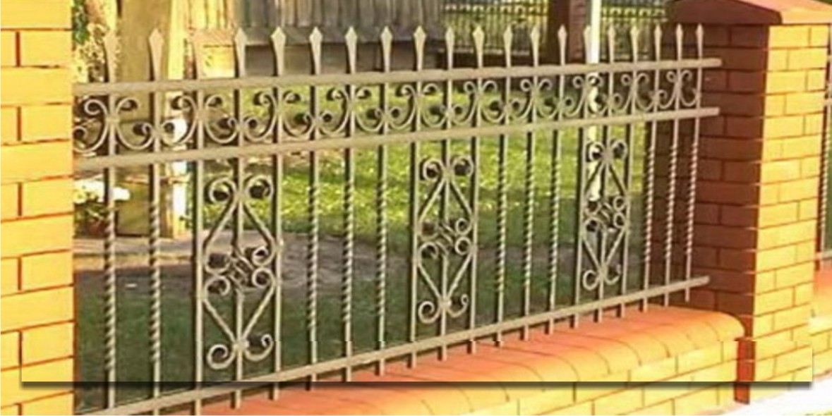

Witam, jak dobrze rozumiem to musisz ten kawałek wyciąć najlepiej za pomocą szybkiego kadrowania.W dziale tutoriali jest napisane chyba nawet prze zemnie jak to zrobić.Tylko najpierw kopiuj te zdjęcie Ctrl D, a potem po wykonaniu wszystkich czynności możesz powiększać , zmniejszać i odbijać jak się Tobie podoba.
Dodałem cień żeby było wiadomo o co chodzi.
Mam nadzieję że o to chodzi :-)

próbowałem i tak i tak... sposób JarekDRAW powodował że zniekształcenia się robiły. Natomiast sposób miro88 nie mogę wykonać. zaznaczam obiekt przeciągam węzły jednak nie rozciągam obrazka tylko puste białe pole...:-( . chodzi o to aby zaznaczyć prostokątem cześć obiektu i zmusić program aby rozciągał tylko ten zaznaczony obiekt nie odrywając go od reszty obiektu. Na fotkach tak próbowałem krzywymi...ale one nie były wkomponowane w obiekt tylko tworzyły odrębny obiekt, a ich rozciąganie nic nie dało. Kurcze no to musi być błahostka!

Najpierw musisz kształtem dociąć obrazek do granic fotografii.
Należy skopiować rysunek tak aby były dwa takie same.
W pierwszym kształtem przyciąć tak aby pozbawić go ramki.
W drugim kształtem przyciąć do rozmiarów ramki.
Powiększyć wysokość ramki ile trzeba.
Dosunąć ramkę do pozostałej części rysunku.
Czy o to chodziło?

To nie ciągnij za węzły tylko za czarne kosteczki :-) od powiększenia ...

BINGO!!!! dokładnie o to chodziło! na początku tak juz próbowałem... ale nie odcinałem z 1 obrazka tylko przykładałem...i nic nie pasowało..teraz też troszkę mi się obrazek "zagina" ale u ciebie miro88 też widzę cegiełki troszkę skosa dostały... pozdrawiam! zaprezentuje wyniki pracy wieczorem!
