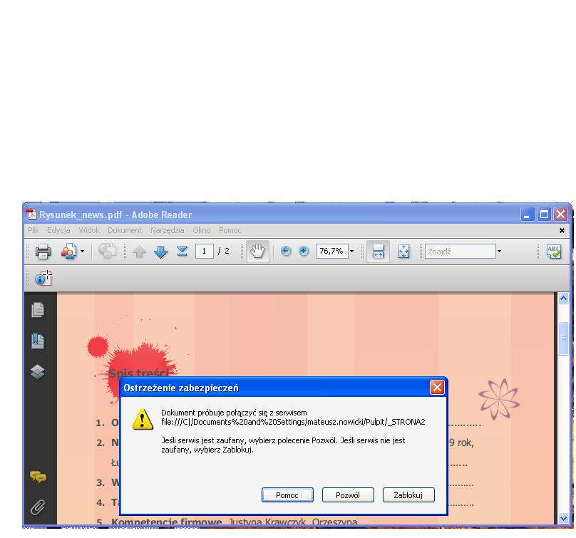

Powiedz tylko jak zrobiles ten aktywny odnośnik.. Bo mnie się po otworzeniu pdfa i kliknieciu na tresc pojawia cos takiego: (załącznik)
Pobierz Plik ściągnięto 649 raz(y) 58.49 KB

dzieki, tu problem tez byl ze w tym linku ze screena bylo _STRONA a powinno byc _PAGE
