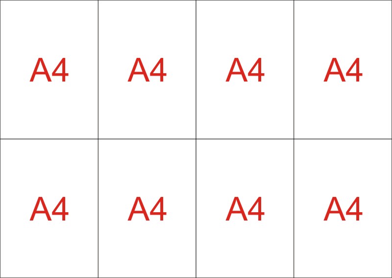

W jaki sposób można podzielić duży format a1 aby w kawałkach wydrukować to na formacie a4?

Podzielić format a1 na 8 szt. A4 i. Zaznaczać po kolei każde A4 i w zakresie drukowania wybrać zaznaczenie. Przydatne może być zaznaczenie konturu przy formacie A4 jako biały, tak żeby nie było widocznych linii.

ale jak to podzielić w corelu?

Wstawić 8 prostokątów A4 na A1. Szablon w załączniku.

Wielkie dzięki jakoś teraz sobie poradzę ale widze że będe musiała pomniejszyć te prostokąty bo moja drukarka robi sobie marginesy

Nie musisz pomniejszać. Wystarczy że w menu układ wybierzesz opcję dopasuj do strony.

Plik/Drukuj
Zakładka Układ
Zaznaczasz opcję "Drukuj z podziałem na fragmenty" i teraz opcjami ustawiasz sobie co chcesz (ile fragmentów, zakładki znaczniki itp. itd.) corel automatycznie dzieli i ustawia wszystko.
