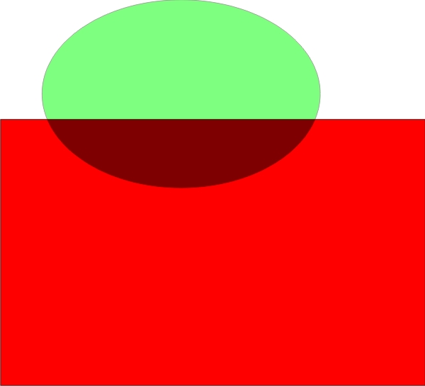

Wynik Twoich ustawien, ale z tego co widze Ty na elipsie masz ustawiona jeszcze soczekwe>dodanie koloru i dlatego Ci pomarancz wychodzi i brak koloru powyzej prostokata.

u mnie wyswietla tak jak w powyzszym moim zalaczonym pliku, mam xp-ka

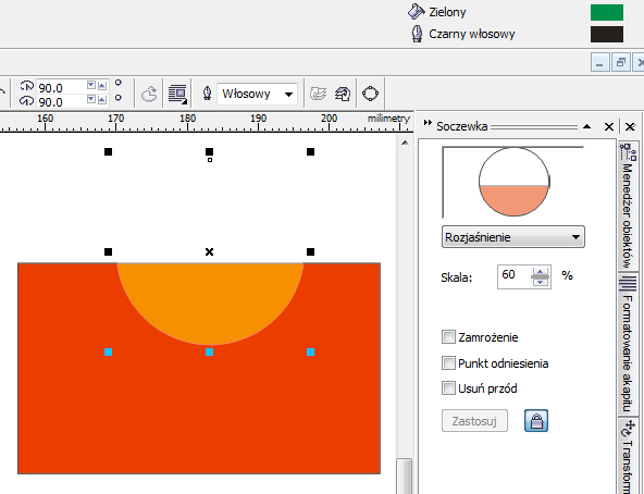

Zrobiłem tak:
1. Na elipsie wybierałem opcje soczewki - ustawiłem 'bez efektu soczewki' i nacisnąłem zastosuj. (w menedżerze obiektów przy elipsie 'soczewki' nie było).
2. Wybrałem dla elipsy interakcyjną przezroczystość-jednolitą-and.
3. Efekt znowu ten sam - pół elipsy na pomarańczowo, pół nie widać. 'Soczewka' w menedżerze obiektów dla elipsy pojawiła się.

Używam także X3 pod W7 (64-bitowym)
Rzeczywiście coś jest z plikiem, ale jakakolwiek zmiana w oknie dialogowym soczewki powinna to naprawić. Póki co, masz zaznaczone "rozjaśnienie" a nie przeźroczystość...

Malutki - wygląda na to, że plik płata figla, bo u mnie nie ma 'rozjaśnienia' zaznaczonego w soczewce, tyko jest napis 'bez efektu soczewki'.

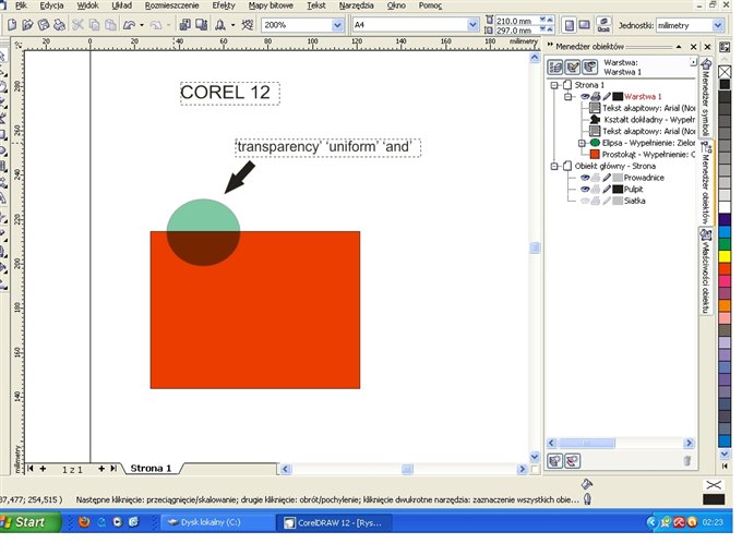

Chezare - no właśnie nie - zobacz jak to samo "zadanie" wychodzi w corelu 12 na Windowsie xp - patrz załącznik.
Mi ten problem zdezorganizował całą pracę - wiele plików mam z Corela 12 i nie mogę ich dobrze wyświetlić w Corelu X3, bo obiekty z 'interakcyjną przezroczystością jednolitą and' źle się wyświetlają.

Zrobiłem mały 'eksperyment' - na Windowsie 7 odinstalowałem Corel X3, zresetowałem komputer, zainstalowałem wersję próbną Corel X5 i wszystko działa poprawnie, czyli interakcyjna przezroczystość-jednolita-and wyświetla się tak jak powinna się wyświetlać.
Czyli wyraźnie jakiś błąd z Corelem X3 jest...
