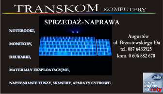

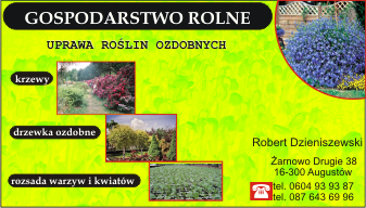

Swoją przygodę z CORELEM zaczołem 5 dni temu.
Postanowiłem zrobić kilka projektów wizytuwek, co prawda nie potrafię okiełznać jeszcze wielkich możliwości jakie daje program. Lecz mam nadzieje że ciężką pracą w przyszłości osiągne przyzwoite efekty. Czekam na konstruktywną krytyke.
Jak narazie zrobiłem to :

Może jako świeżak najpierw sama powinnam coś zaprezentować nim się odezwę, ale skoro wielkim tego forum jakoś się nie chce, to spieszę z pomocą, głównie typograficzną ;-)
Po pierwsze: Nie projektuj liter i innych ważnych elementów tak blisko krawędzi. Źle to wygląda i przy obcinaniu wizytówek mogą po prostu zostać przycięte. Nie żałuj ze dwóch mm na marginesy.
Po drugie: Jeśli chcesz, żeby wyglądało profesjonalnie nie używaj podkreślenia, no chyba, że masz jakiś artystyczny powód i mocne uzasadnienie. Jest wiele innych sposobów na wyróżnienie jakiejś części tekstu. Zdaje się, że "codziennie bliżej słońca" jest pogrubione, tak? Sam bold wystarczy, z resztą jakiś dziwny ten bold :-/
Po trzecie: Jeżeli chcesz, żeby było wyraźnie i czytelnie unikaj wersalik. To nie prawda, że jak dużymi literami to wyraźniej, przeciwnie - długa partia tekstu napisana wersalikami to morderca dla oczu.
Po czwarte: Nie jestem pewna, ale zdaje się, że ci się zdarza używać źle bolda i kursywy. Nie wolno tego stosować dla czcionek, dla których projektant tego nie przewidział, czyli nie klikamy w wordzie kursywa i pogrubienie :-? Nie używaj też dwóch takich chwytów na raz.
Po piąte: Poczytaj tu: http://www.typografia.ogm...-poziome-kreski o stosowaniu różnych kresek. Wszędzie dajesz dywiz i to trochę licho wygląda.

Wizytówka gospodarstwa rolnego: obrzydliwy kolor tła. Bardzo też możliwe, że on się taki wściekle żółty nie wydrukuje.

Komputery: Ten duży wygięty napis to na pierwszy rzut oka zdawało mi się, że przez przypadek się wygiął: zasada wszelkich wyróżnień jest taka, że albo wyraźnie wyróżniasz, albo wcale. Jeśli np. lekko wygniesz to wygląda jak błąd, tak samo jeżeli różnicujesz czcionkę o mniej niż dwa punkty.
I zdjęcie jakieś liche...
