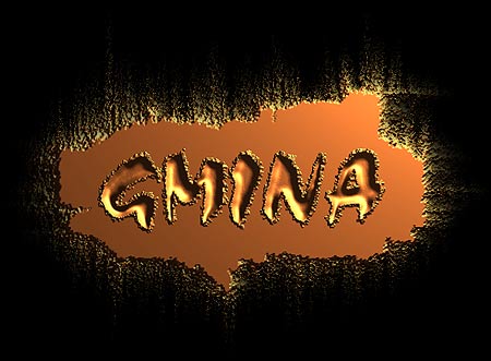

jeszcze jedno pytanie chcę zrobić napis z tła jak w załącznikach chodzi tylko o sam napis .Jeżeli nie wiesz ,to gdzie -na jakim forum o to pytać
pozdrawiam
Pobierz Plik ściągnięto 548 raz(y) 38.6 KB
Pobierz Plik ściągnięto 536 raz(y) 27.25 KB

Wysłany: 25 Marzec 2009, 21:10
W sprawie tego wklęsłego napisu to musi Ci podpowiedzieć ktoś inny, bo ja nie wiem :-? Ten drugi napis robisz taką samą techniką jak poprzedni ( czarny z żółtą otoczką). Zmieniasz tylko wypełnienie. Efekt złota " prawdziwego" można uzyskać robiąc napis wg. tutoriala Timexa http://corel.wodip.opole....opic.php?t=1911
Gdzie pytać ? ... jeśli czegoś nie wiem, to pytam tu ...
