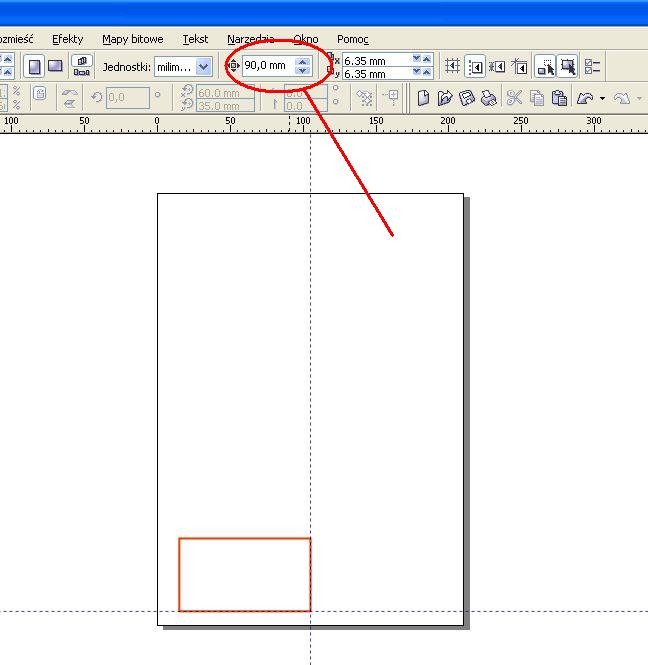

Pokażę na przykładzie arkusza A4 i wizytówki o wymiarach 50x90 mm:
1. Wyznacz sobie środek arkusza za pomocą prowadnicy(w tym przypadku będzie na 105 mm).
2. Od dołu arkusza pociągnij drugą prowadnicę na wysokość 1 cm.
3. Włączasz "przyciąganie do prowadnic" - WIDOK->PRZYCIĄGAJ DO PROWADNIC (pomoże Ci to ładnie i równo wszystko rozmieścić)
4. Ustawiasz swoją wizytówkę na dole arkusza
5. Ustawiasz skok podsuwania na 90 mm
6. Kopiujesz wizytówkę "+" i przesuwasz skopiowaną wizytówkę strzałką w prawo - wten sposób masz dwie ustawione obok siebie wizytówki.
7. Teraz przesuniemy je w górę - ustawiasz skok podsuwania na 50 mm, zaznaczasz obie wizytówki razem i znowu "+" kopiujesz. Kopię przesuwasz strzałką w górę. Czynność powtarzasz do uzyskania 10 sztuk wizytówek.
Jeżeli Twoja wizytówka ma inne wymiary to w miejsce moich 50 i 90 wstawiasz swoje liczby.
Musisz jeszcze ustawić sobie paserki do cięcia, co by krojczy wiedział gdzie ma ciachnąć na gilotynie i gotowe.
To jest wersja do wizytówek bez tzg.spadów czyli chodzi o wizytówkę, która na około jest biała, nie ma tła i tp.
