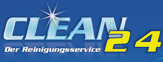

Mam dziwny problem, robię logo w Corelu i potrzebuję je w wersji PDF. Stsosowałem wszystkie profile eksportu do PDF (X-3, X-1a, etc) jednak w każdym coś jest nie tak.

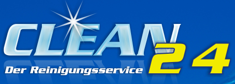

Problem robi się na elementach z cieniem. Jeśli jeden element rzuca cień na drugi to robią się "schodki". W załączniku prezentuje zrzut PDF'a oraz PSD. Na literach napisu CLEAN robią się schody (na nie nałożone są dwa obiekty - gwiazdka i napis 24 - oba rzucają cienie, gwiazdka jest kształtem, 24 czcionką, CLEAN także jest czcionką) Dzieje się o tylko jak obiekty rzucają cienie. Oprócz tego jakoś dziwnie obcina tą gwiazdkę. Czego to może być problem?
Eksport do TIF, JPG, BMP, PSD nie generuje czegoś takiego. Rozdzielałem cienie, zmieniałem czcionki na krzywe, nic nie pomaga :/ Corel X4
Proszę o pomoc - bardzo mi to potrzebne a jestem w martwym punkcie :/
Pobierz Plik ściągnięto 416 raz(y) 77.29 KB
Pobierz Plik ściągnięto 405 raz(y) 96.09 KB

To jest typowe, nic nowego.
Corel splaszcza przezroczystosc i tworzy mape bitowa, tak aby nie bylo w pliku wynikowym przezroczystosci. (wzgledy bezp.) W pliku pdf w miejsce w ktorym byla przezroczystosc jest tworzona mapa bitowa prostokatna lub kwadratowa z tlem. Jej wyglad i rozdzielczosc zalezy od tego jaka byla rozdzielczosc tego cienia i jaka byla ustawiona rozdzielczosc przy produkcji pliku pdf. Im wyzsza tym te schodki beda mniej widoczne.
Rowniez jesli ogladasz potem ten plik w przegladarce plikow pdf ogladaj na 100% a nie np 400% bo wowczas takie krawedzie schodkowe beda bardziej widoczne.
Mozna tez zrastrowac ten efekt razem z tymi literami pod cieniem i nast. publikowc do pdf - co da troche inny efekt bo zrastrowany bedzie caly napis a nie tylko ta czesc gdzie byl cien.
Darmowy program Inkscape tworzy inaczej plik pdf tam nakladana jest maska i wektory pod cieniem sa nadal w calosci wektorami.
pozdr.
