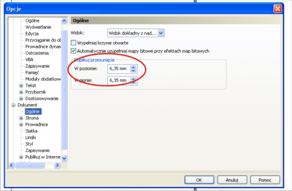

Dzięki. Na pewno przyda mi się to przyda. Często pracuje na warstwach. nie chowa mi się pod mapą:). Ale mam inny problem teraz. Otóż gdy za pierwszym razem skorzystałem z polecenia Edycja/duplikuj to pojawiło mi się okienko w którym mogłem wpisać wartość o jaką zostanie przesunięta nowa warstwa względem pierwszej. Domyślnie było x=5mm i y=5mm. Ja oczywiście wpisałem po ) gdyż chciałem by nowa była bezpośrednio na pierwszej. Teraz z kolei gdy korzystam z tego polecenia to nie pyta się mnie o ile ma przesunąć nową warstwę, tylko domyślnie dodaje ją przesuniętą. jest jakaś opcja by można było przywrócić to okienko z zapytaniem? Albo inny sposób na duplikowanie?
JarekDRAW
Pomógł: 93 razy
Wiek: 46
Dołączył: 01 Sty 2007
Posty: 1176
Wysłany: 27 Lipiec 2009, 07:43
Crtl J /Dokument/Ogólne w oknie dialogowym lub gdy wszystko zawodzi F8 przy odpaleniu Corela reset.
