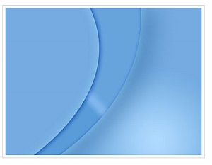

Chcę uzyskać taki efekt jak na obrazkach niżej - wykonanych w Photoshopie. Oczywiście chcę to zrobić za pomocą Corelax4.
Wypełnienie tonalne nie sprawdza się, metamorfoza też.
Jak dwoma kolorami równomiernie wypełnić dany obiekt?
Pobierz Plik ściągnięto 447 raz(y) 17.13 KB
Pobierz Plik ściągnięto 429 raz(y) 23.78 KB

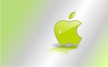

Pokombinowałam z obrysem, choć z dopasowaniem kolorów, trzeba było się pomęczyć.
Rezultat w załączniku - trochę podpatrzony (uczę się na tutkach z Internetu, a jak wiadomo dla Photoshopa jest ich znacznie więcej).
Z wypełnieniem siatkowym nie dałam rady...
A trzecia opcja niewiele mi mówi - przydałoby się trochę więcej informacji - takich krok po kroku :-D
Mam Photo Painta.
Dzięki! :-)

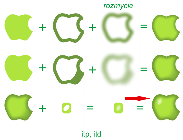

W zalaczniku jest objasnione o co chodzi w punkcie 3.
Co do photo painta to taki photoshop wiec tutoriale ktore sa zrobione dla ps-a beda b. czesto pasowac i do photo painta, gimpa i innych, tam tylko narzedzia beda w innym miejscu i czasem nazwa moze byc troche inna, ale zasada pracy na tych programach bedzie podobna, czy to photoshop, photo-paint, gimp itd...to programy ktore maja podobne funkcje.
pozdr.
