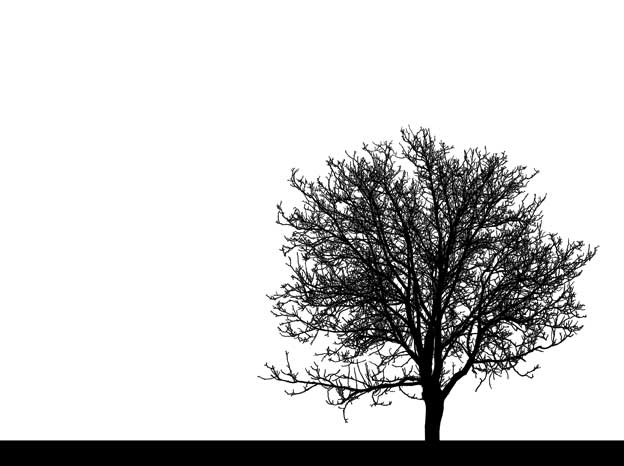

Witam,
mam problem. Jak przerobić ten obrazek- jpg (w załączniku) na krzywe? Potrzebuję to do plotowania...
Drzewo
Pobierz Plik ściągnięto 810 raz(y) 32.41 KB

Wysłany: 26 Sierpień 2009, 11:16   Re: Jak przerobić jpg na krzywe?
Inkscape (free) zrobil to tak a jak to zrobic w corelu to bylo na forum nie raz.
pozdr.
tree.cmx
Pobierz Plik ściągnięto 1033 raz(y) 155.56 KB

Wysłany: 26 Sierpień 2009, 11:37
THX! Super to zrobił! Właśnie ściągam ink'a :) Pozdrawiam

Wysłany: 27 Sierpień 2009, 18:04
wystarczyło w szukaj wpisać "jpd na wektory" i by znalazło... zależy jakiego masz corela... klikasz prawym przyciskiem myszy i masz opcję "trasuj mapę bitową" czy jakoś tak i klikasz i trasujesz... w corelu x3 masz pare opcji do wyboru... najlepiej przed trasowaniem zamień dobrazek na czarno-biały i wtedy trasuj.... w corelu 9 (kiedyś używałem) też musisz poustawiać ale ręcznie...
