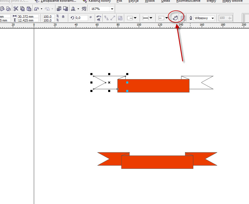

W takim razie mozna to zrobic:
1) j.w.
2) j.w.
3) do pojedyczych obiekty zastosowac "automatycznie zamykaj krzywe" (zalacznik) - w 12 na pewno jest ta opcja - pokolorowac i odpowiednio poukladac :)
