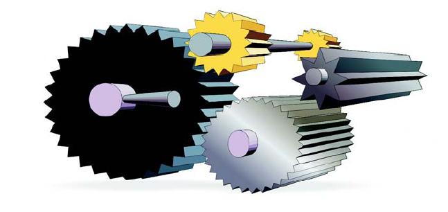

Witam
Chciałbym zapytać w jaki sposób mogę wykonać coś takiego jak widać na załączonym obrazku...chodzi mi konkretnie o nałożenie zębatki na drugi element? Mogę prosić o jakieś wskazówki bądź tutorial, ponieważ nic takiego nie mogę znaleźć. Pozdrawiam.

Dzięki...ale chodzi mi bardziej jak uzyskać efekt aby tą trójwymiarową zębatkę "nałożyć" na tulejkę czy jak to nazwać?...po prostu jeden obiekt(tulejka) przechodzi przez otwór w zębatce.

Ten obiekt nie musi przechodzić przez zębatkę. Tak naprawdę masz cztery obiekty nałożone na siebie: tulejka-zębatka-tulejka-zębatka
Poniżej masz to w Corelu:

Bardzo dziękuje...właśnie tego chciałem się dowiedzieć:)
