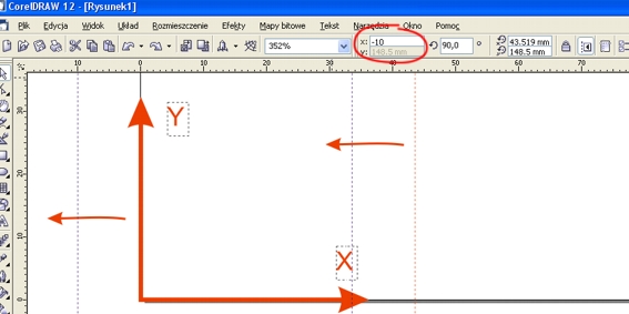

Może opisze posiłkując się obrazkiem :-> . Zadając przesunięcie prowadnicy o np. „-10” zostaje ona zorientowana względem układu współ. mającego swój początek w lewym dolnym rogu kartki.
Czy istnieje możliwość jakiś zmian w ustawieniach żeby po zadaniu tego samego przesunięcia prowadnica przesunęła się o tą wartość, ale od miejsca gdzie znajdowała się do tej pory.

Ustaw sobie skok podsuwania na 10, lub inny - taki jak potrzebujesz zaznacz prowadnice i strzalkami z klawiatury przenos w dowolnym kierunku.

Możesz ustawić "punkt zerowy" w dowolnym miejscu strony, może być nawet poza formatem, w tym celu z punktu łączenia się miarek wyciągasz, jak to nazwać, dwie linie x,y, punkt przecięcia wyznacza punkt zero, od tego momentu możesz przesuwać dowolnie miarki, obiekty, pamiętaj też że w okienkach służących do wpisywania współrzędnych możesz wykonywać proste działania np. 10+5+4.
