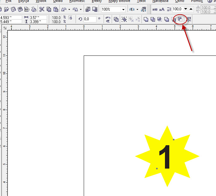

Wysłany: 15 Wrzesień 2009, 22:21
zaznaczyc oba obiekty i kliknac "Tył bez przodu" (patrz załącznik)
