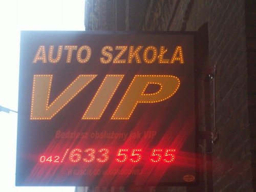

potrzebuje zrobić projekt reklamy z diod LED 5mm. Kiedyś pisałem o tym na forum , ale nie udało mi się uzyskać zadowalających efektów.
jeśli dam obrys litery i umieszczę kółka po obrysie to każdej literze są one umieszczone nierównomiernie, bardzo często też diodek nie ma na kantach liter.
Poprawiając to ręcznie nie wychodzi za równo,a zależy mi bardzo na tym żeby to wyglądało estetycznie.
w załączniku przykład reklamy jednej z firm.
myślałem ewentualnie zrobić kółka 5mm umieszczone w pożądanych odstępach umieszczone w matrycy np: 1000 na 1000 i na tym dopasować obrys i usunąć zbędne elementy, ale zajmie to dużo czasu
może ma ktoś jakiś inny pomysł??

lumik
Dołączył: 19 Lut 2007
Posty: 39
Skąd: lodz
Wysłany: 20 Listopad 2009, 23:40
to był mój temat :)
ale to nie do końca wychodzi tak jak powinno, bo rozkład tych LED jest nierównomierny i nieraz brakuje na rogach liter
