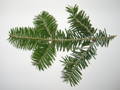

Mam gałązkę choinki i potrzebuję wyodrębnić ją z tła do projektu.
Zastanawiam się czy macie jakąś ciekawą propozycję.
Kombinowałem różnymi sposobami ale wszystko niestety wymaga dużego nakładu czasu i precyzji. Metodą dłubania ;-) )) - jest to pracochłonne żeby zrobić to dobrze.
Jakbyście zrobili , żeby uzyskać zadowalający efekt ??
Na tym przykładzie:
http://www.christmastrees..._fir_branch.JPG

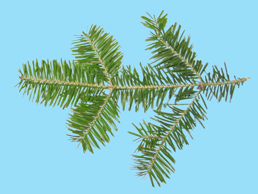

Inny sposob bez zew. pluginow to zrobienie selekcji na bazie maski, przy kontrastowym zdjeciu, a tu jest taka mozliwosc przy tym konkretnym zdjeciu.
Duplikuje sie warstwe podbija sie kontrast (czasem mozna wyszukac kontrastowy kanal) z tej warstwy mocno kontrastowej tworzy sie nowy dokument w skali szarosci, ustawia, zapisuje np: jako cpt i wciaga do dokumentu przez zaladuj maske z dysku, maske mozna odwrocic -> dopelnienie maski i dzieki niej mozna wyselekcjonowac wlasciwy obszar.
Mozliwy efekt do uzyskania w zalaczniku.
pozdr.

Jesli chcesz miec ten plik bez tla w draw. to oczywiscie tego niebieskiego koloru ma nie byc tylko szachownica oznaczajaca brak tla. Tlo dodalem zeby pokazac wymienione tlo na inne niz to na zdjeciu.
Plik zapisz bez tla jako cpt, lub psd i zaimportuj do Drawa, Jesli ma byc png (nie polecam formatu chyba ze do www, to z tej wycietej galazki trzeba zrobic maske skrot ctrl M i przy zapisywaniu do png wybrac opcje obszar maski (jako przezroczysta)
pozdr.

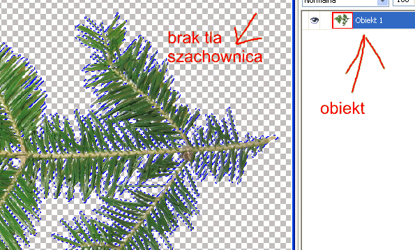

...a jak juz masz nalozona i odwrocona (dopelnienie maski) maske na oryginalne zdjecie to wykasowales zbedny obszar - klawisz delete na klawiaturze....
EDIT:
i zdjecie musi byc jako obiekt nie tlo..jesli nie jest to obiekt -> utworz -> z tla
w zalaczniku screen jak to ma wygladac.
Pobierz Plik ściągnięto 583 raz(y) 93.47 KB

Nawet nie mam tej otoczki przerywanej w koło obiektu !
Już coś prawie mi wychodzi daję - nie wiedziałem że na TLE nie mogę operować - ale mimo to jak odwróconą maskę zacznę usuwać DEL to niestety jedno naciśnięcie nie usuwa tła a kolejne niszczą rysunek no i nie mam tej otoczki przerywanej zaznaczającej obiekt żeby spokojnie skopiować do COREL DRAW !

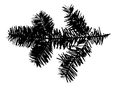

Wrzucam 2 pliki jpg male - niestety ale forum wiekszych nie przyjmie.
Wiec beda male niedokladnosci, bo kompresja itd.
Uzyj ich do nauki.
Jeden to maska a drugi to galazka.
Otworz galazke z tlem w pp utworz obiekt z tla i nastepnie zaladuj maske ten drugi plik nacisnij enter to maska trafi na srodek i juz bez odwracania maski wykasuj tlo - delete.
Mam nadzieje ze to jakos rozjasni problem.
Na duzym pliku cpt mozna to zrobic juz dokladnie ale dla zlapania zasady to wystarczy.
Pobierz Plik ściągnięto 566 raz(y) 197.18 KB
Pobierz Plik ściągnięto 587 raz(y) 240.42 KB

Już wszystko prawie rozumiem ! wiem gdzie popełniałem błąd !
Po prostu dodając kontrast - nie otrzymałem takiego tylko czarnego krzaczka z białym tłem jak przedstawiony przez Ciebie w załączeniu.
Jak powiedziałbyś mi dokładnie na przykadzie mojego rysunku jak poprawiasz kontrast (parametry) powiesz mi jak najszybciej uzyskać taki krzaczek czarno biały który posłuży za maskę już sobie poradzę i będę wiedział o co chodzi.

Mozna np tak
1. skrot ctrl b i w oknie ktore sie pojawi wpisujesz
jaskrawosc - (minus) 81
kontrast 47
intensywnosc 100
zatwierdzasz
2. zamieniasz zdjecie na skale szarosci obrazek -> tryb -> skala szarosci
3. obrazek-> dopasuj -> gamma 0, 32
Zamalowujesz pedzlem na bialo w prawym dolnym rogu te plame. Jesli jeszcze gdzies bylyby jakies drobne czarne plamki na tej bieli to tez je mozna na bialo zamalowac.
Mozna tez na czarno pociagnac kilka kresek na lodygach aby zlikwidowac jakies drobne biale kropki miedzy czernia a biela i to wszystko.
