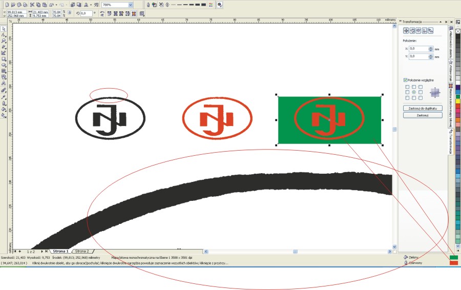

Witam,
mam następujący problem, otrzymałem od klienta logotyp w bitmapie którą można pokolorować klikając na nią prawym przyciskiem myszki (tak jak kontur). Robimy z takich bitmap klisze do nadruku i wychodzi to dobrze. Kolor takiej bitmapy jest albo jednolity albo składa sie ona z kilku kolorów ale wtedy każdy z nich jest osobną bitmapą. Czy ktoś wie jakim sposobem to moze być zrobione? Zaznaczam ze to na pewno nie jest wytrasowane, wyraźnie widać kwadraciki pikseli jednak kontur jest ostry - w sensie nie rozmyty tylko poszarpany.
pozdrawiam.

Zamień obiekt wektorowy w bitmapę czarno-białą-1 bit, i nadaj kolor osobno dla wypełnienia i osobno dla konturu, to działa tak jak w zwykłym wektorze.

rany, jakie to banalne, aż mi wstyd ze na to nie wpadłem. Dzieki wielkie!!!!
