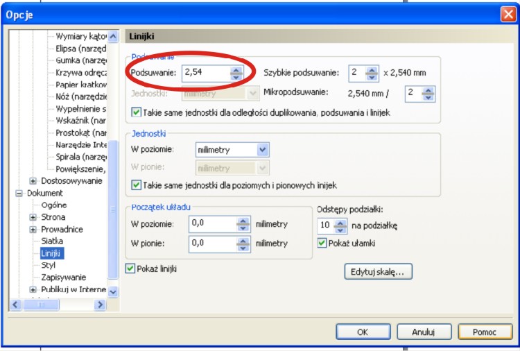

Trochę pogrzebałem i nie wiem czy jest taka opcja by spowodować, że jedno kliknięcie strzałki np przesuwa o 0,1 mm albo po prostu z mniejszym skokiem, niż 1mm, bo to czasami bywa denerwujące.

Ctrl J reszta poniżej :-)

Dziękuję o to chodziło, nie spodziewałem się, że to tam jest.
