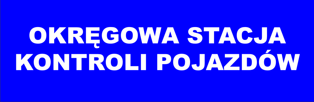

mam problem, corel zle pokazuje mi kolory
a dokładnie chodzi o jeden C:100 M:100 Y:0 K:0
w Corelu widać ze fioletowy, drukuje się fioletowy a w JPG jest niebieski
bo dostałem plik do druku zrobiłem na fioletowo a mil być niebieski ;/
ktoś coś możne poradzić ?
w załącznikach macie 3 pliki
1 jpg - widze dobrze ( niebieski)
2 corel - widze fioletowy
3 ss z corela jak by komuś plik z Corela wyświetlał się na niebiesko

C:100 M:100 Y:0 K:0
To wlasnie taki kolor - i inny nie bedzie.
We wzorniku kol. mozesz spr. jak on wyglada po wydrukowaniu.
A w Corelu moze wygladac inaczej bo tam masz pewnie ustawione spec./nie ustawione zarzadzanie kolorem.
Jak drukarnia da wiecej cyanu niz magenty to bedzie b. niebieski.
Na tych plikach jpg masz juz wszystko w rgb czyli inna przestrzen koloru.
pozdr.

Możesz dać kolor 100C 70-80 M Będziesz miał ładny granat (coś jak Reflex Blue) - drukuj z pdf lub corela
