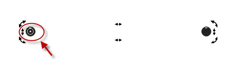

Narysowalabym dwie kropki (kólka) oddalone od siebie o 1cm, zgrupowalabym je.
Potem kliknelabym 2x w grupe, krzyzyk na srodku zamienia sie w koleczko (obrot) przesunelabym koleczko (obrot) centralnie na srodek lewego kolka - rys.1

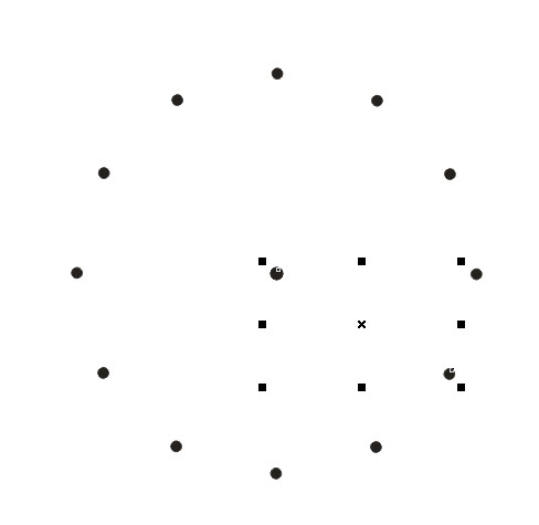

Potem, lapiesz za prawy gorny rog z wcisnietym Ctrl - lewym klawiszem myszki, nie puszczasz tylko jak juz dobrze sie ustawilas klikasz prawy - skopiuje Ci sie grupa w nowym miejscu (obrot o 30st wzgledem lewego kolka) - rys.2
a potem Ctrl D (duplikowanie) tyle razy ile trzeba - w tym przypadku 10x - rys.3
Na koniec rozgrupowujesz wszsytkie grupy naraz i usuwasz srodkowe kropki. :)

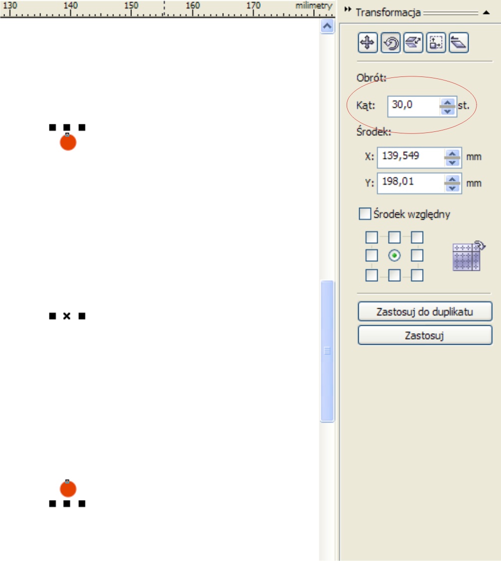

- rysujesz 2 kropki/kreski
- doker transformacja - obrót i wklepujesz ile st chesz obrót wykonac
Pobierz Plik ściągnięto 236 raz(y) 99.38 KB
