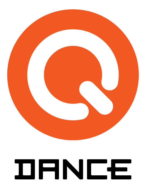

Witam, dopiero zaczynam przygode z Corelem i probuje wzorujac sie na grafice rastrowej odtworzyc ja jako wektorowa. Jestem zafascynowany tym programem, siedzialem do 5 rano i generalnie dopiero co wstalem :->
Oto jak wyglada zrodlowy plik:
Mnie nie interesuje tylko ten gradient w srodku w tle.
Narazie u mnie wyglada to tak:
Nie wiem jak z tego pierscienia w srodku wyciac luk tak zeby byl on otwarty i zakonczony w taki sposob jak ten dzyndzel ktory jest aktualnie miedzy dwoma okregami, zreszta wystarczy spojrzec na plik zrodlowy. Dolaczam plik cdr.
Bede bardzo wdzieczny jesli ktos mi wytlumaczy co mam zrobic.
logo.cdr
Pobierz Plik ściągnięto 495 raz(y) 14.93 KB

Zrobiłem to tak: te okręgi dwa troche powiększyłem by wystawały poza ten duży biały. Następnie przyciełem ten duży tymi dwoma małymi. Z niepotrzebnej części usunąłem węzły by pozostał sam rogalik. Do rogalika dospawałem te poprzednie dwa kółka. Reszta to juz drobne dopasowanie wyglądu za pomoca węzłów.

Zaznaczasz najpierw obiekt ktory bedzie ciąć i z shiftem obiekt który będzie cięty, później z górnego menu rozmieszczenie>kształtowanie>przytnij

Moglbym jeszcze prosic o pomoc w odbudowaniu prostego napisu ?
Czcionka dla liter DA i CE to Virtual DJ, a dla N nie mam pojecia. Wybralem rozmiar 130, ale chyba powinien byc odrobine wiekszy. Problem mam z przeksztalceniami stad moja prosba.

Nie wiem jak sprawdzic czy dwa odcinki sa rownolegle do siebie konkretnie mam na mysli wnetrze litery N. Chcialbym zeby ktos tez sprawdzil pozostale litery czy sa na takiej samej wysokosci i czy nie zgubilem gdzies katow lub proporcji. Jeszcze jedno - uzytkownik s-p-i-n wczesniej juz mi pomogl elegancko ale do przygotowania krzywej o nazwie rogal musial powiekszyc dwa okregi i zasugerowal mi pozniejsze poprawienie wezlow. Wszystko byloby super gdyby nie fakt, ze gubie ksztalt i nie wyglada to najlepiej...
Dolaczam logo to odbudowane aktualny stan + orginalne w wersji rastrowej.

Co do sprawdzenia czy linie w Twoim rysunku są równoległe polecam Ci skorzystać z prowadnic. Możesz je wyciągnąć z linijek które są na brzegach Twojego rysunku. Musisz też włączyć przyciąganie do prowadnic ( Widok/przyciągaj do prowadnic ). Pobawisz się tym to zrozumiesz o co chodzi. Prawdę mówiąc bez prowadnic nic porządnie nie narysujesz więc gorąco je polecam.

zaokrągliłam tylko delikatnie kąty proste w literkach
