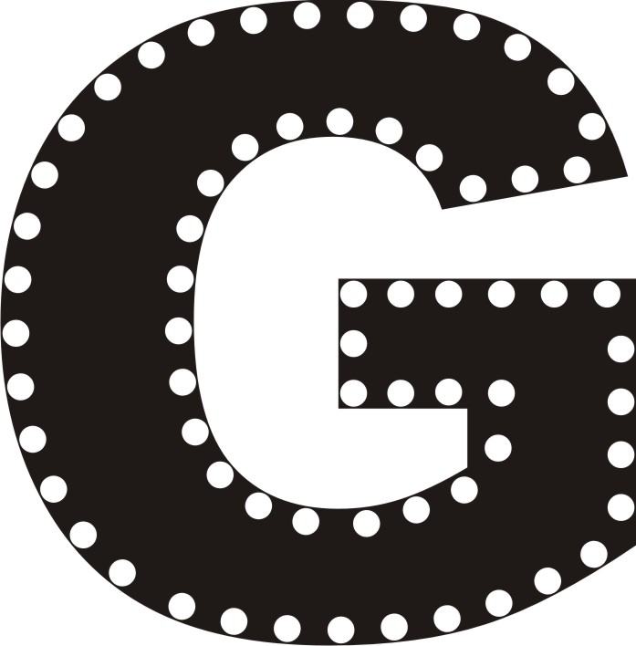

witam
potrzebuje zrobic rysunek z corelu i nie mam pomyslu na to jak to zrobic, moze ktos z was bedzie wiedzial.
trzy litery GSM , potrzebuje rozmieścic na obwodzie kazdej literki po wewnetrznej stronie kólka o średnicy 5mm w odstępach co 5mm. Czy jest jakies narzedzie w corelu pozwalajace cos takiego zrobic??
dzieki bardzo za odpowiedz

czy to ma być coś w stylu jak na załączonym obrazku?

dokladnie o to mi chodzilo :)
mozesz powiedziec jak to zrobic?

well, pewnie są na to inne sposoby, ale ja ci opiszę mój
1. wybierasz jak najgrubszą czcionkę (w moim przypadku Arial Black) i piszesz co masz
napisać (najlepiej jako osobne litery)
2. zamieniasz czcionkę na krzywe (Ctrl+Q)
3. piszesz literkę "n" i wybierasz czcionkę "Webdings"
4. zaznaczasz powstałe kółeczko przy pomocy strzałki co powinno aktywować belkę
wymiarową na górze strony
5. zadajesz wymiar (5x5mm)
6. zaznaczasz ponownie narzędziem tekstu dajesz spację i stawiasz kilka następnych
literek "n" oddzielonych pojedynczymi spacjami
7. zadajesz odległość między wyrazami na 204pt (to powinno dać ci odstęp między literami
odpowiadający 5mm. Jeśli nie - narysuj kwadrat o wymiarach 5x5 i ustaw go przy
kółeczku a następnie dopasuj wielkość skoku)
8. teraz z menu wybierasz tekst-dopasuj do ścieżki i wskazujesz wybraną literę
Po dopasowaniu do ścieżki możesz nie mieć wystarczająco dużo "kółeczek" do zamknięcie obramowania, ale możesz to naprawić przez postawienie kursora na końcu linii i napisanie kilku "n". Pewnie będziesz miał nieścisłości szczególnie przy zaokrągleniach ale te powinny być łatwe do opanowania. Zamień tekst ("kółeczka") na krzywe i rozkombinuj je (Ctrl+Q, Ctrl+K). Teraz masz osobne obiekty, które możesz przemieszczać do woli.
Wygląda to dużo łatwiej kiedy się to robi niż kiedy się to opisuje:) Jeśli masz jakieś problemy ze zrozumieniem daj mi znać:)
Powodzenia

...to ja mam chyba łatwiejszy sposób, a na pewno dający więcej swobody w kształtowaniu...
1. Piszesz G i wybierasz pogrubienie albo tak jak napisała jagna Arial Black (dobrze będzie jeśli zmienisz też kolor czcionki na inny niż czarny, bo będzie kłopot w pkt. 2),
2. Tworzysz dla G obrys z jednym krokiem (np. 2,5mm), przy ustawieniu Do wewnątrz,
3. Oddzielasz i rozgrupowujesz obrys,
4. Rysujesz kółko, któremu nadajesz rozmiar 5mm,
5. Tworzysz kopię kółka,
6. Zaznaczasz oba kółka i tworzysz metamorfozę,
7. Wybierasz dla metamorfozy Dopasuj do ścieżki i wskazujesz utworzoną kopię,
8. Dobrze będzie jeśli zaznaczysz też dla metamorfozy Wzdłuż całej ścieżki,
9. Bawisz się ilością kroków metamorfozy, aż uzyskasz odpowiedni efekt,
10. Znowu oddzielasz i rozgrupowujesz i pozbywasz się utworzonego obrysu literki G.
PS.
Byłbym zapomniał. W metamorfozie, zamiast kroków możesz ustalić odstęp na 10mm (tylko nie możesz mieć włączone Wzdłuż całej ścieżki.

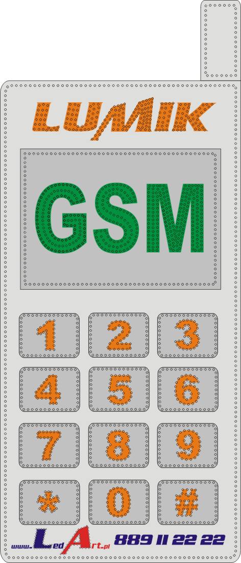

no mam kolejny problemik:)
zrobilem cos takiego jak widac w zalaczniku. to ma byc jedna strona potykacza, jak zrobic zeby odbic lustrzanie sam obrys, to znaczy to siwe tlo z antenka a zeby reszta pozostala w tym samym miejscu??

Hi Lumik,
po zaznaczeniu tych elementów, które chcesz mieć jako lustrzane odbicie kliknij Alt+F7. Uruchomi to okienko transformacji. Zaznacz Scale and Mirror (rozmiar i odbicie lustrzane - trzecia ikona w górnym rzędzie) wybierz odbicie w poziomie przy 100% i zastosuj do duplikatu.
powodzenia
roland
Wersja CorelDRAW: X6
Pomógł: 58 razy
Wiek: 59
Dołączył: 15 Mar 2006
Posty: 607
Wysłany: 13 Marzec 2007, 09:21
Aby zaznaczyć właściwe obiekty wybierz jeden ze sposobów:
1. Zaznacz wszystko (Ctrl+A), a następnie trzymając wciśnięty SHIFT, klikaj na obiektach które chcesz odjąć od zaznaczenia
2. trzymając wciśnięty SHIFT, klikaj na obiektach które chcesz dodać do zaznaczenia
Lustrzane odbicie wykonasz też na kilka innych sposobów, np. po zaznaczeniu wszystkich obiektów wciśnij szary klawisz "+" (ten z prawej strony klawiatury - utworzysz kopię obiektów). Zwolnij "+", a następnie przeciągnij jeden z bocznych uchwytów zaznaczenia poprzez obiekt, na jego drugą strone, mając cały czas wciśnięty CTRL.
