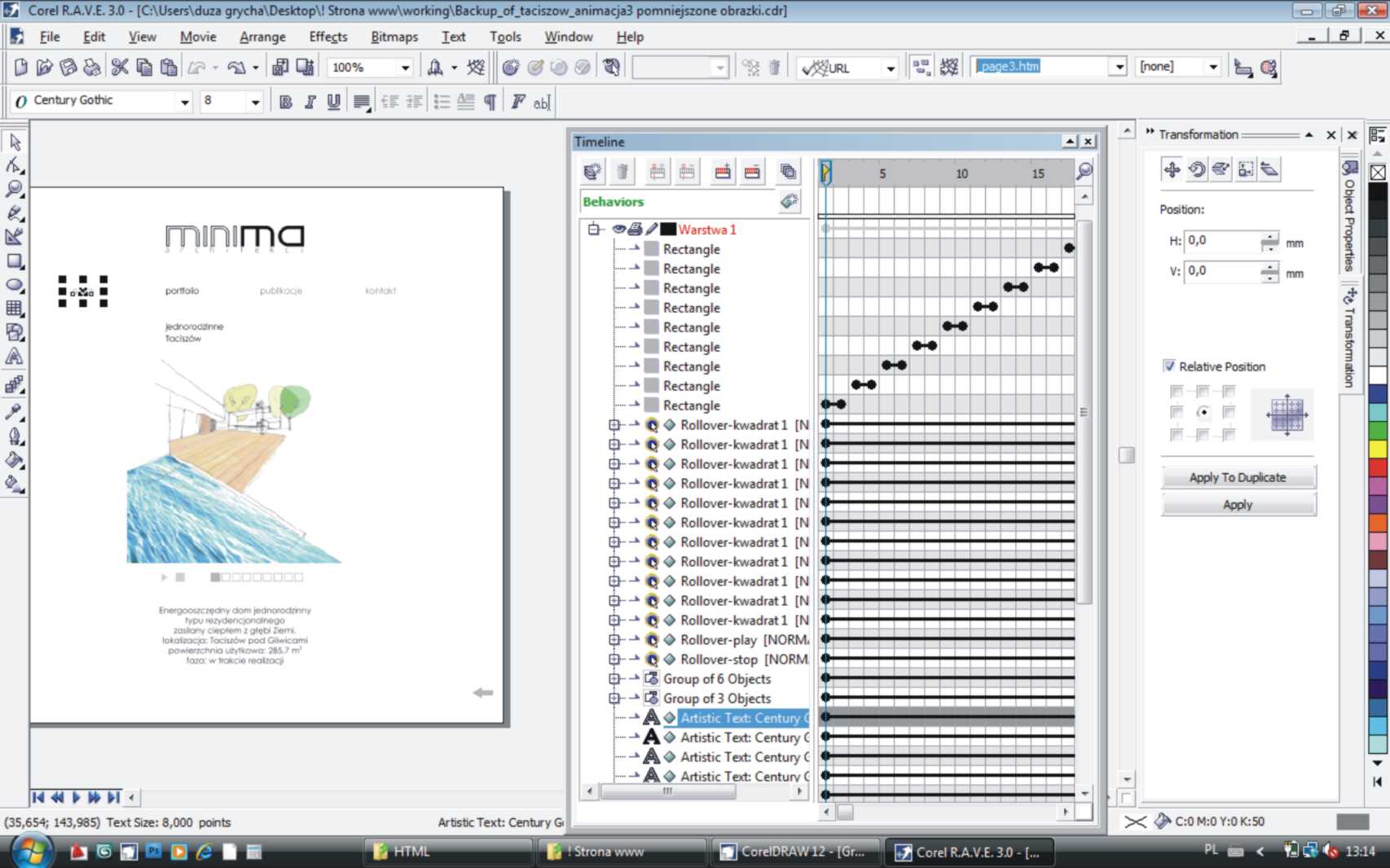

1. Nie da się ustawić przejścia URL. Robię wszystko poprawnie i po zapisaniu do html/swf klawisz jest martwy. Nazwa odnośnika i pliku do którego się odwołuje jest dokładnie taki sam. Print screen w załączniku.
Ciekawe, że mam dwa klawisze które działają. Próbowałem go nawet skopiować ale też nie chodzi.

MINIMA napisał/a:
Na screenie nie widze aby ten napis byl jako rollover, wiec nie wiem czy nie ustawiles go czy z jakis powodow nie dziala to dla tego napisu... sprobuj zrobic dla nowego napisu a stary wykasuj (nie wiadomo co jest powodem - za malo danych)
