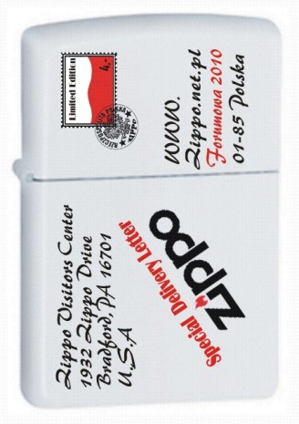

Witam serdecznie.
Kiedyś zwracałem się do Was z prośbą,częściowo uzyskałem informację i odpowiedz,nadal jednak mam problemy ze swoim "projektem".
Prosiłbym bardzo kogoś kto jest "obkuty"w Corelu o wykonanie w miarę dokładnie takiej samej grafiki (stempla).
Nadmieniam że potrzebne jest to do wykorzystania na moim projekcie "forumowym" Zippo.
Cały projekt mam zapisany w krzywych dzięki Waszej pomocy-stempel natomiast "rozmazuję się podczas drukowania,prosiłbym zatem o wykonanie owego stempla w krzywych.Za wykonanie owego projektu mogę symbolicznie zapłacić.
(Chodzi o wykonanie w krzywych najbardziej zbliżonego stempla)
Pobierz Plik ściągnięto 614 raz(y) 38.18 KB
Pobierz Plik ściągnięto 662 raz(y) 202.05 KB

plik w Corelu 9 spakowany Rarem

z tego co widzę w załączonym pliku to druk tamponowy. Plik na pewno nadaje się do zrobienia matrycy

Z tego co wiem to "matryce"były ,są zrobione ponoć mieli problem ze stemplem (rozmazywał się) wszystko było zapisane w krzywych a stempel naniesiony (eksportowany)do Corela12 jako gif.

matryce z kolorem czarnym trzeba zrobić nową! stosując w składzie plik załączony przeze mnie. i wszystko będzie ok stosując jak najdrobniejszy raster

Zapalniczki maja stosunkowo mały wymiar,projekt wziął "fachowiec"bolała go tylko ta pieczątka więc myślę że teraz nic mu nie stoi na przeszkodzie.Generalnie zastosowałem dwa kolory więc nie powinno być problemów,nie wiem jak robi numerację (ta w formie kodu)-ja za zrobienie i wygranie projektu otrzymam darmowo numer 01-100 inni forumowicze płacą po 82 zł.Nawiązując do tematu naprawdę nie wiem jak się zrewanżować,ale pokumam to.

A zerknij na to i oceń czy to już wystarczy?
http://hostuje.net/file.p...bcef61fd28473ac

niestety pokazany przez ciebie skład nie jest w porządku! Stempel zamieniłeś chyba na png, logo chyba też w tym formacie. Poprawiłem to wszystko i teraz jest ok. Jeśli z tego pliku będą zrobione matryce to na pewno wyjdzie dobrze

Do tamtego "projektu"dołączyłem to co Ty zrobiłeś ,czyli stempel,maja generalnie wszystko wzór co prawda w jpg,resztę w krzywych,posiadają wszelkie materiały więc nie powinni grymasić.

Logo Zippo masz teraz w krzywych bo miałeś chyba w mapie bitowej. Życzę powodzenia w przeprowadzanym projekcie. To forum jest po to żeby pomagać mniej doświadczonym-ciszę sie ze pomogłem , pozdrawiam
