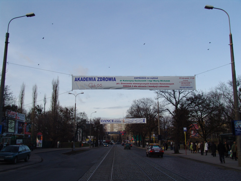

Oczka są standardowo o śr. 1,2 cm. Dlatego wszelkie elementy graficzne (tekst, obrazki itp.), uwzględniając zakładkę, powinny być od krawedzi oddalone o ~5 cm. Oczywiście dla zachowania estetyki i czytelności elementy te powinny być oddalone od krawedzi o min. 10 cm w zależności od wielkości banery.
Robisz projekt o wymiarach takich jaki ma być docelowy baner. Przy zamówieniu zaznaczasz, że ma być wykończony tzn. oczka (określasz co ile mająbyć rozmieszczone i na którym boku), zakładki (drukarnia już sama robi odpowiednie zakładki), ew. kieszenie (jak duże i na którym boku). Kieszenie stosuje się najczęściej przy banerach wąskich i długich (np. 900x100cm) wieszanych nad ulicami między latarniami lub drzewami.
Jeśli sam dzielisz grafikę to zakładki 1,5-2,5 cm.
