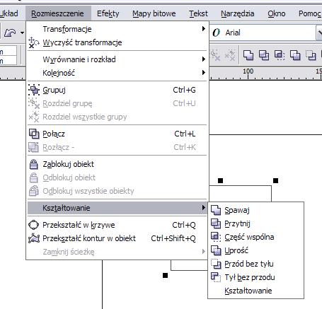

Robię projekt i mam problem...
Jak narysuje okrąg i kwadrat który częciowo na niego wchodzi jak mogę wyciąć i usunąć tą część okręgu która jest w środku?
No i oczywiście finalnie ma zostać przerwany okrąg (otwarty)
Proszę o szybką pomoc!!

cześć,
zaznacz oba obiekty i wejdź w rozmieszczenie i wybierz kształtowanie. Powinno zadziałać przód bez tyłu lub odwrotnie.

A gdzie to znaleźć? Corel X5 ENG

Zaznacz kółko i prostokąt. Nie wiem jak to jest w ENG, ale w polskim Rozmieść>Kształtowanie i tam znajdziesz podobne opcje. Są one też dostępne na pasku właściwości, gdy zaznaczysz oba obiekty.
Jednak nawet po przycięciu, kółko i tak pozostanie obiektem zamkniętym. Dlatego też wybierz narzędzie Kształt, wskaż nim jeden z węzłów w obiekcie i kliknij na pasku właściwości Rozłącz krzywą. Potem wskazuj zbędne węzły i wybieraj Usuń węzły.

szukaj takich ikonek
ikonki kształtowania Corel x3 PL

Dziękuje koledzy..
Acz kolwiek poradziłem sobie inaczej bo ten sposób nie chciał u mnie zadziałać.. Miałem za dużo elementów do cięcia, a jeden obiekt.. No i niestety corel trochę się motał :)
Ja najeżdzałem na każdy punkt przecięcia i odłączałem punkt krzywej.. Potem usuwałem niepotrzebne odcinki :)
