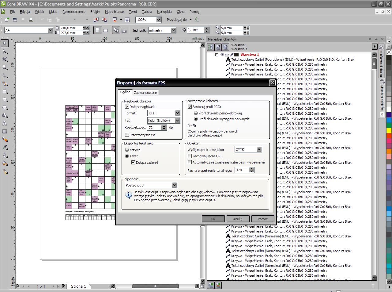

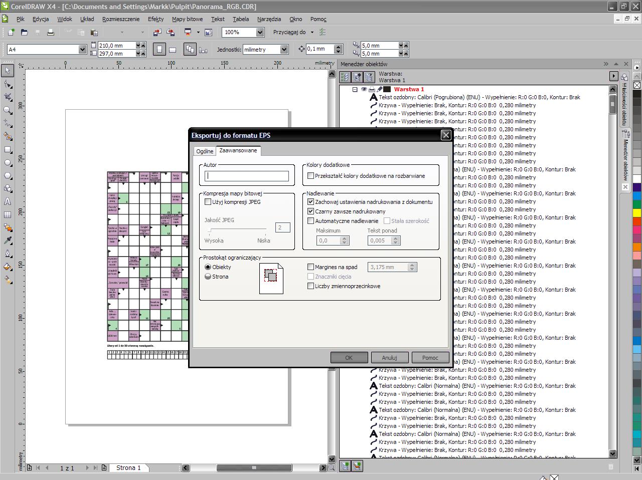

Wyeksportowałem plik z Corela jako eps. Nie mam zazn. naddruk na czerni, tylko Czarny zawsze nadrukowany - nie wiem, czy to jest to samo (dołączam załączniki).
Po ponownym otwarciu nie mam wypełnienie: czarny (tak powinno być), tylko wypełnienie: C84M73Y73K91.

Robisz to na X4 z tego co widze na screenach, na 12 stce - spr. nie ma z tym problemow i wychodzi tak jak opisalem wczesniej. Mozesz odhaczyc profile a nawet wyl. zarzadzanie kolorami i moze X4 na to zareaguje.
Tyle tylko ze pierwszym sposobem tez to hurtem zrobisz
edycja -> znajdz/zamien -> zamien obiekty w okienku wybrac kolory czarny rgb 0,0,0 (taki model kol) na czarny cmyk K100.
Tak samo mozesz wybrac wszystkie czarne i nast. edycja -> nadrukuj kontur, wypelnienie.
