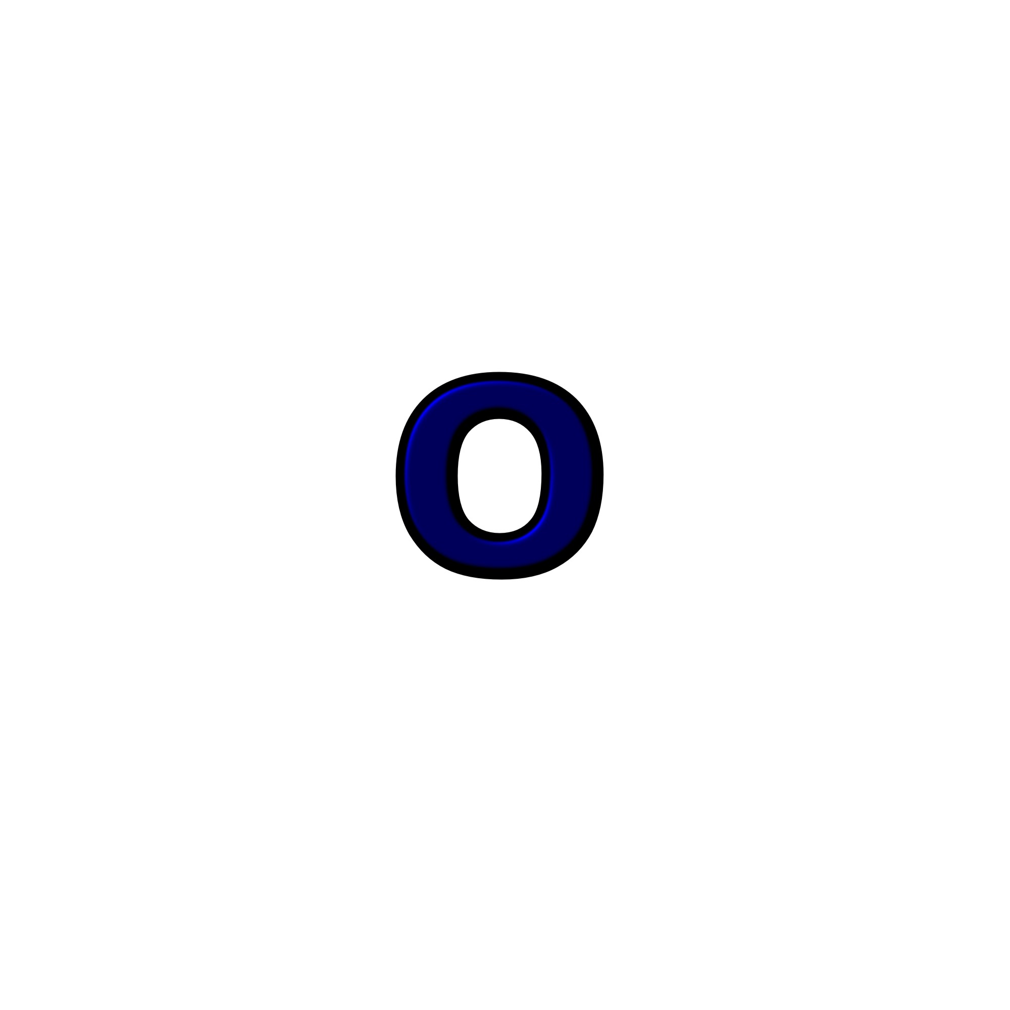

Witam, czy ktoś zna sposób na zlikwidowanie czterech "dziubków", które robią się na obwodzie litery "o" (Arial Black, ale inne też) w momencie kiedy literze nadamy teksturę plastik? Inne litery też mają na niektórych zaokrągleniach coś takiego (np. B - ale tylko na dolnym brzuszku)

Pokaż oco chodzi bo u mnie się nic nie robi

Rzeczywiście , mogłem o tym pomyśleć...
http://www.fotosik.pl/pok...09bc26732e.html

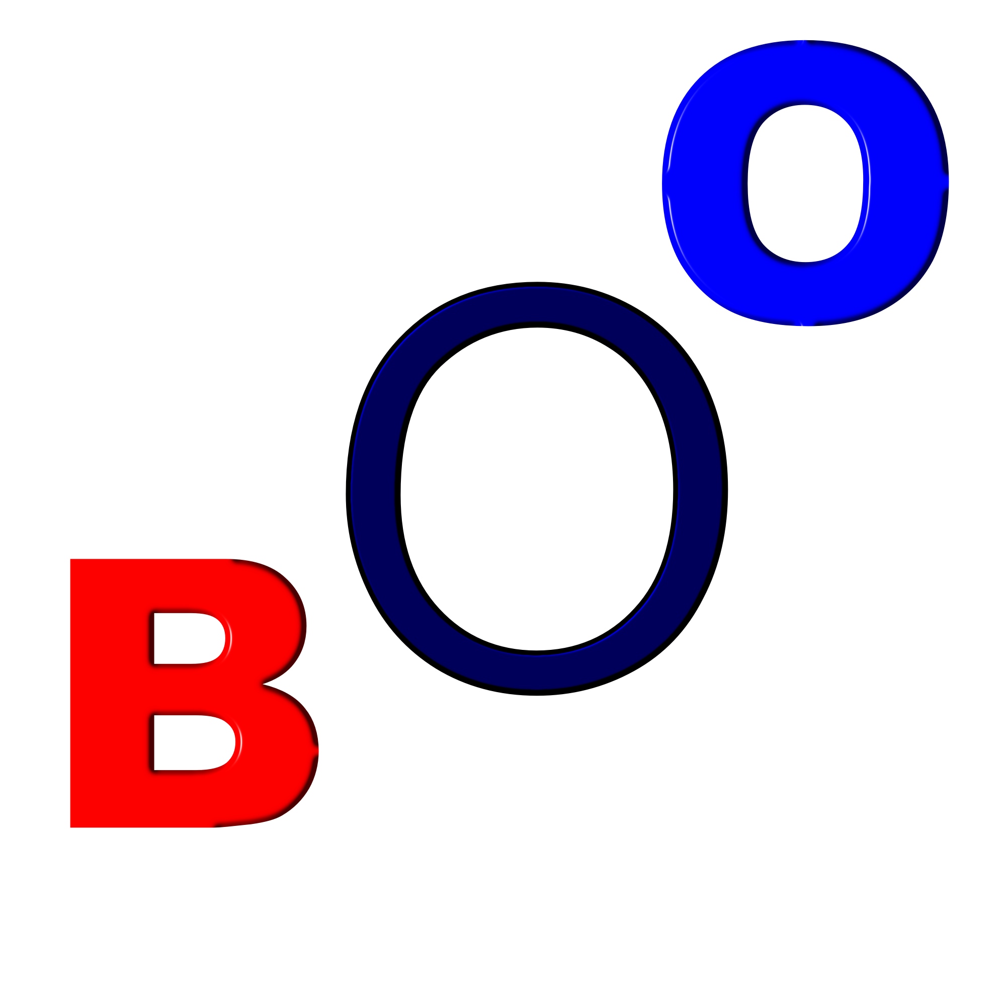

u mnie na X4 jest OK, bez dziubków
Pobierz Plik ściągnięto 402 raz(y) 82.19 KB

a sprawdź czy w pliku utworzonym przezemnie również będziesz miał "dziubki" ?
plik:
http://www.sendspace.pl/f...06a9b5a1e2266c8

W Twoim nie ma, ale jak dodałem na nim swoja literkę - od razu z dziobami...
Pobierz Plik ściągnięto 388 raz(y) 182.17 KB
