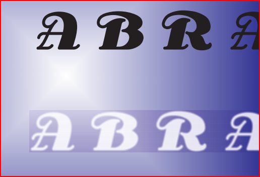

Tak to wygląda (plik jest przykładowy - zrzut ekranowy) choć w projekcie wszystko wygląda OK. Sprawdzałem na innych kompach to nie wina przeglądarki.
Normalnie cień ładnie wtapia się z tłem. W PDF'ie wychodzi tak jak widać chyba że zmienię zgodność na Acrobat 6.0

U mnie w Acrobat Reader 9 dokument wyświetla się poprawnie.
Dla pewności uzyskania efektu w druku możesz spłaszczyć tą bitmapę (cień) razem z tłem (przejście tonalne). Zaznacz oba elementy i przekształć na bitmapę o potrzebnych Ci parametrach.
Standart X-3(pdf 1.4) ogranicza możliwości stosowania "efektów", przestrzeni barw, naddruków itp. Chodzi o to żeby na osobach tworzących projekty wymusić jak największą kontrolę nad efektem końcowym. Sami projektanci konwertują bitmapy, pilnują palet, warstw itd. Wszystko po to żeby uniknąć różnic w druku plików przygotowanych na różnych platformach, w różnych środowiskach i przy użyciu różnych narzędzi. Kiedy publikujesz do acrobat 6.0 (pdf 1.5) wiele dzieje się samo (konwersje, spłaszczenia...) i masz ograniczoną kontrolę nad procesem.

Nie wiem jak wam dziękować. Za wszystkie wyjaśnienia jestem bardzo wdzięczy. Zaoszczędziliście mnóstwo mojego czasu, który musiałbym poświęcić na szukanie tych informacji i wyjaśnień w necie lub przekopywania się przez archiwum forum.
Wyjaśnienie różnić pomiędzy formatami publikacji PDF'ów z pewnością zmieni moje spojrzenie projektowanie w Corelu sposób pracy z samymi projektami. A jeżeli chodzi o błąd w wyświetlaniu to przeinstalowałem Adobe i jest OK, niezależnie od tego jaki tryb zgodności ustawię. Wygląda na to, że różne przeglądarki PDF'ów mogę ten sam plik różnie wyświetlać.
Próbując samodzielnie rozwiązać problem również wpadłem na pomysł przekształcenia cienia razem z tłem na bitmapę. Wykonane w ten sposób tło przestaje być co prawda elastyczne jeżeli chodzi o późniejszą edycję, ale publikowane jest normalnie. Jeżeli nadarzy się okazja wydrukowania nadmiarowej strony w drukarni to podeślę im plik, który wyglądał na błędny i zobaczę jak wyjdzie to w druku, bo podejrzewam, że to może być tylko wina przeglądarki.
Mój drugi problem wygląda na rozwiązany. Zresetowałem Corela do ustawień domyślnych i po kłopocie. Choć w dalszym ciągu nie wiem bo było przyczyną.
