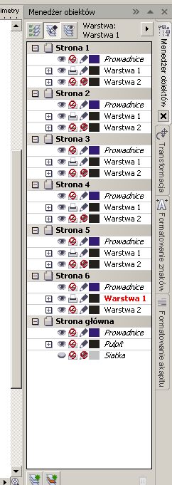

michw
Wysłany: 13 Wrzesień 2010, 15:20
Otwórz Narzędzia - Menadzer obiektów i sprawdź gdzie się znajdują elemeny, które są po za obszarem strony? Na pulpicie czy na którejś z warstw? Soprawdź również, czy warstwa Pulpit jest widoczna - czyli oczko przy pulpicie w menadżeże jest otwarte, czy zamkniete?

zajrzałam do menedżera i faktycznie dokumenty są na danej stronie a nie na głównej, tylko wcześniej cokolwiek pisałam od razu pojawiało się na stronie głównej. W menedżerze str. główna jest na samym dole, a chyba powinna być na górze?
michw
Wysłany: 13 Wrzesień 2010, 15:59
W mnie wygląda to tak: Plik w załączniku. Strona główna jest i powinna być na dole. Podświetlona warstwa (kolor czerwony) oznacza na której będziesz pisała - niezależne czy na stronie czy po za nią. Kliknij pulpit tak aby był podświetlony na czerwona. Wtedy powinno być dobrze. To co piszesz po za stroną będzie na pulpicie, a to co robisz w obrębie strony, będzie na danej stronie.

Wysłany: 13 Wrzesień 2010, 16:11
Pomogło, wielkie dzięki, tylko cały czas mnie zastanawia dlaczego wcześniej cokolwiek robiłam poza obszarem od razu pojawiało się na pulpicie. Pozdrawiam.
