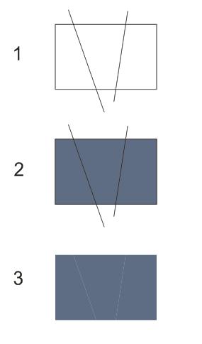

Po przekształceniu zaimportowanej bitmapowego obrazka do postaci wektorowej otrzymujemy zbiór różnokolorowych fragmentów oddzielonych od siebie linią grubości włosa. Czy istnieje możliwość takiego przekształcenia aby te różnokolorowe fragment przylegały do siebie bez żadnego odstępu.
Ten sam problem dotyczy sytuacji gdy wypełniamy kolorem obszary zamknięte krzywymi, wówczas również powstają fragmenty oddzielone linią o grubości włosa.
Mam nadzieję, że to co napisałem ma sens :)
Proszę o pomoc.
1) prostokąt przecięty dwoma prostymi
2) po wypełnieniu trzech zamkniętych obszarów kolorem
3) widać, że przesunięte trzy wypełnione pola oddzielone są od siebie cienkimi liniami
Czy można tak "wlewać" kolory żeby nie wystąpił ten efekt oddzielenia.
Ten sam efekt oddzielenia występuje po zamianie bitmapy do postaci wektorowej.

używając inteligentnego wypełnienia, ustaw kolor wypełnienia oraz obrysu taki sam, nie będą powstawać te odstępy

Ale ja nie chcę obrysu. Są sytuacje, np wypełnienie fountain, gdy obrys (zawsze w jednolitym kolorze) przeszkadza. A w przypadku zamiany bitmapy na postać wektorową w ogóle nie wyobrażam sobie kombinowania z kolorami obrysów.

Wydaje mi się, że niestety - bez obrysu / konturów się nie obejdzie
