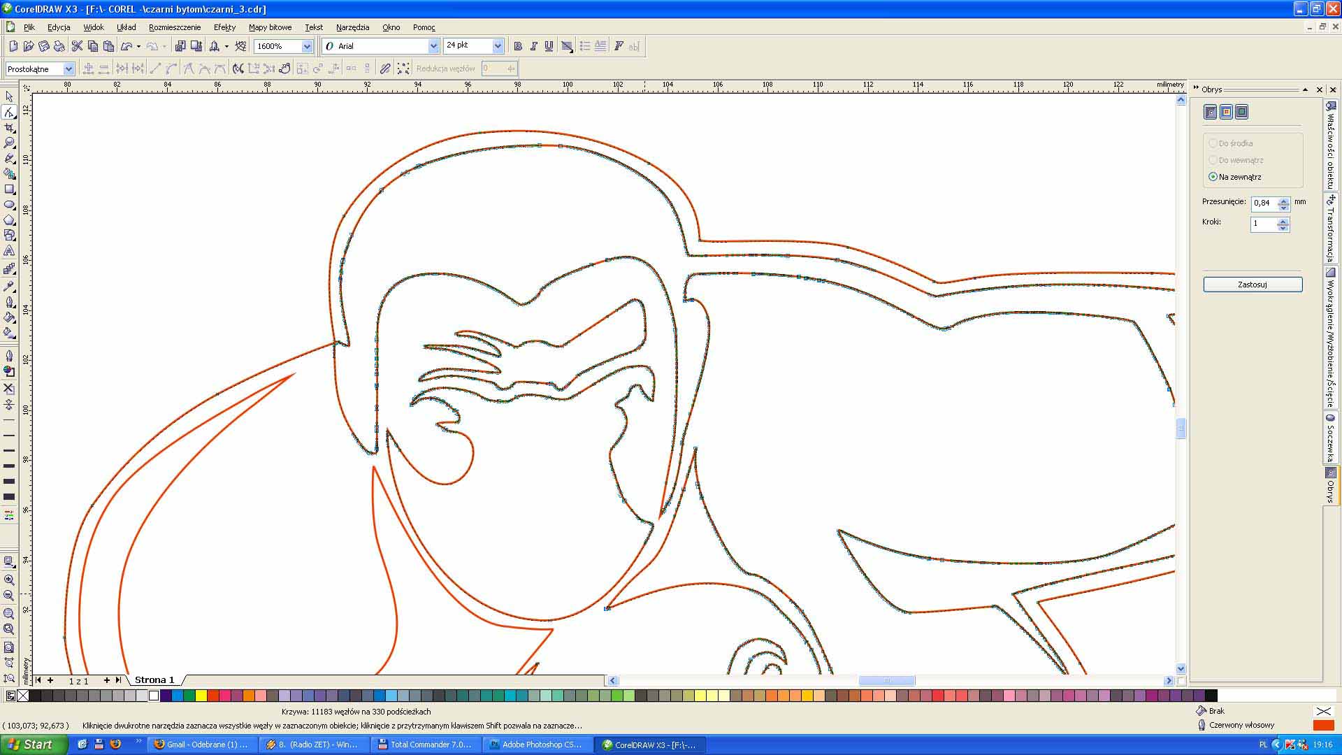

Witam, mam ogromną prośbę czy ktoś może mi w kilku zdaniach opisać jak połączyć w całość projekt z załącznika ?? Potrzebuję wyciąć to na ploterze ale on widzi te wszystkie nakładane części i szatkuje projekt. A może ktoś pomoże sam mi go połączy w jeden obiekt ??

rozdział grupe, zaznacz wszystko usuń wypełnienie i daj kontur np czerwony i zobacz ile masz tam elementów których bez tego obrysu nie widać i ile elementów jest na siebie nałożonych. Załączam plik z samym konturem!

ciężka sprawa do cięcia ploterem moim zdaniem za dużo tam ciapek!!!!
masz w załączniku jak ja bym to ciął i też niechętnie :)
pozdro
tak się jeszcze raz przyglądam
plik ma jeszcze wiele błedów, jak jest satysfakcjonująco to napisz - poprawię

sorrki wielkie nie mam teraz czasu dopieszczać
spróbuj sam pozamykać te krzywe, jak byłby problemy jutro wrócimy do tematu

już trochę lepiej
brak mi czasu trzeba jeszcze zredukować węzły do min oraz pozamykać wszystkie krzywe
i będzie git

Dzięki wielkie BEBLOCK za poświęcony czas. Mam pytanie bo ten ostatni plik cdr znacznie różni się od oryginału brak mu dużej części szczegółów. Czy to jest jeszcze wersja robocza ??

Wersja w załączniku jest pod ploter, Poprzednie miały masę obiektów zdublowanych i nałożonych na siebie, tak ze ploter ciąłby wielokrotnie to samo
