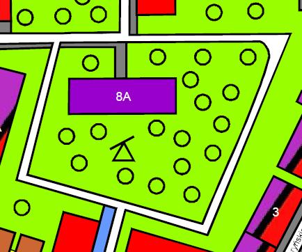

Mam pytanie z czym związany jest fakt, że kolor, który zastosowałem w Corelu (załącznik 1), różni się od koloru tego samego rysunku w momencie kiedy zrobiłem z tego pliku PDF do wydruku późniejszego (załącznik 2). Jak to zmienić, żeby było normalnie?

w załączniku pierwszym masz RGB, a w drugim cmyk, przy exporcie się zamieniły, i dlatego jest różnica
jeśli projekt idzie do druku, pozamieniaj wszystkie kolory najpierw na cmyk-owe, a później wyexportuj do pdf-a

pdf.jpg to RGB, takie jakrawe kolory, CMYK jest "wyblakły"

czyli w corelu masz dobrze cmyk, po exporcie do PDF-a pojawiło sie RGB (jaskrawe kolory), wiec należy pobawić się opcjami przy exporcie. Tryb koloru zmienić na CMYK. bo pewnie domyślnie był RGB

już mam jasność, dzięki za pomoc. Winna była sytuacja, że tworzyłem pdf przez opcję drukuj, a nie przez export.
