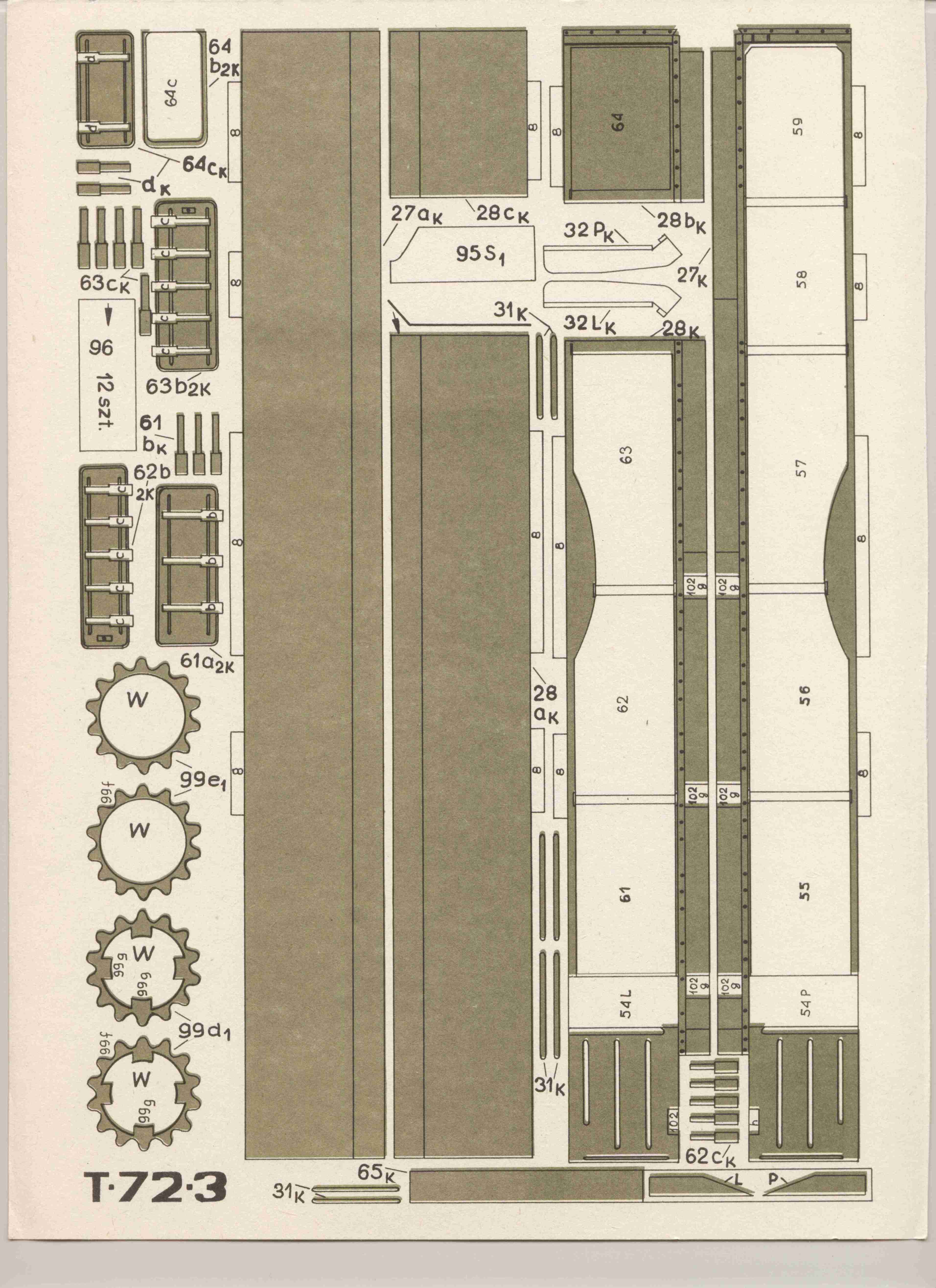

Nie wiem za wiele o Corelu, ale mam do Was pytanie. Skanuje sobie karty Małego Modelarza po to, aby później je powiększyć np. 2 razy, zamienić na postać wektorową, abym mógł sobie dowolnie powiększać i pomniejszać by zrobić model w skali która mi odpowiada. Poza tym przy dużym powiększeniu drukarnia żada ode mnie plików w odpowiednim formacie.
Pytanie: Jak wydobyć z tych skanów czysty kontur linji? Zawsze wychodzą jakieś "brudy", a ja chcę mieć bielusieńką kartkę z czarniusieńką linią konturu. Proszę o podpowiedź.
Rysunek wyjściwy

niestety - żmuda robota - musisz wszystko narysować sam w oparciu o ten skan - kreska po kresce - mając pewność że zeskanowane jest IDEALNIE na płaskiej powierzchni równo ;-) aby to później wszytko ładnie poskładać w całość.
Żaden automat tego precyzyjnie nie zrobi - a precyzja to w Twoim przypadku meritum !

Proszę Cię DzumA - 78. Nie mów mi, że to takie trudne ( dla mnie Corel jest jeszcze trudny) - przecież musi być jakiś prosty sposób.
Jasne, mogę ten rysunek położyć na podświetlanym stole, przerysować kontury, zeskanować i zamienić na wektory. Wolałbym jednak zrobić to czysto elektronicznie.

niestety jak dla Ciebie - miałem na myśli kreska po kresce w CORELU ;-)
szkoda czasu na odręczne odrysowywanie - mimo iż był by to materiał zdecydowanie lepszy do zautomatyzowania przez program graficzny ale jak dla Ciebie nadal nie precyzyjny - musiałbyś pewnie po automacie tak czy siak poprawiać w programie GRAFICZNYM.
Ewentualnie może lepiej poradziłby sobie z narysowanymi przez Ciebie liniami - i zeskanowanymi - AUTOCAD - ale nie bawiłem się w ten sposób.
jednak jest prosty sposób - zleć robotę komuś z forum ;-)

No jak dla mnie to jest wyjescie. odpowiednio poprawic w programie graficznym scany. usunac punkty nisko procentowe (z reguly to smieci). podciagnac krzywymi gorne wartosci. to co nas interesuje, zapisac zaimportowac do corela, przepuscic przez trace i recznie poprawic niedoskonalosci. Ja widze takie wyjscie. Dosc czesto z tego korzystam i sprawdza sie

No to może inaczej. W opcjach skanowania ustawić minimalny kontrast, zeskanować, a potem w programie graficznym zmaxymalizować go. Może wtedy pozostaną tylko najgrubsze linie?

probowalem na tym scanie i
- kiepska jakosc
- zapisuj jako tif (mozesz dac komresje LZW)
- sprobuj odrazu jako czarnobialy, oraz color
umiesc tu te pliki i zobaczymy co sie da zrobic.

Co do kolorów - od razu zamieniam na czarno-biały, kombiniję kontrastem po pare razy aby zgubić ten szum między konturami, potem wzmacniam kontrast i .... no jakoś jeszcze nie tak. Może jest jakiś mocniejszy filtr który to potrafi... No kurcze! Ludzie latają w Kosmos, a ja mam taki problem ?!? :)
