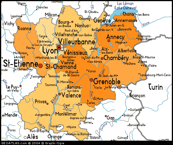

Bedę bardzo wdzięczna, jeśli ktoś poratowałby mnie informacją jak wyznaczac w Corelu ekwidystanty (równoodległe linie na mapie) dla rzeki, mam mapkę i muszę je wyznaczyć (po 2 dla każdego brzegu, wykładowca mówił coś o opcji bufor, ale ja nie bardzo się znam, wiem o co chodzi, ale wolałabym żeby moja praca była w miarę porządnie wykonana dlatego uparłam się żeby robić to z pomocą programu :) Ratujcie, ratujcie, ratujcie, chętnie zgadam się z kimś np. na gg żeby mnie poinstruował w tej kwestii, z góry dzięki za litość :D

za bardzo nie wiem jak ma to wyglądać, może narysuj na tej mapce w paint np te linie , a później się pomyśli :)

O ile się zorientowałem, to ten cały ekwidystant, to nic innego jak obrys. Zerknij:
http://corel.wodip.opole.pl/efekty/obrys/obrys.htm

właściwie to pewnie pójdzie za pomocą tego , co zapodał roland, tak czy inaczej pokraczna wersja w paincie, o co chodzi - po prostu zakładamy, że te czarne krechy pociśnięte przeze mnie oddają bieg rodanu :D
poglądowe "ekwidystanty" ;)

hmm jak zrobić obrys dla samej rzeki właściwie?

rysujesz rzekę z krzywych beziera,
używasz narzędzia obrys,
później kwestia ustawień żeby wyszło jak u ciebie w przykładzie
