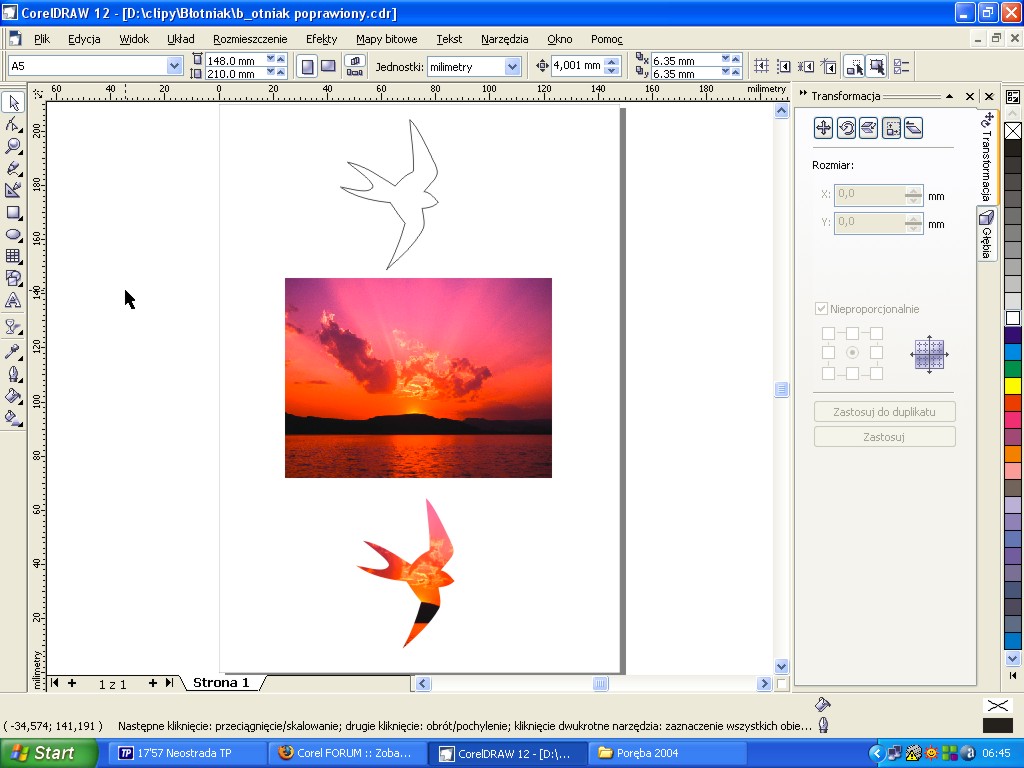

Witam czy oto Tobie chodzi....

A więc tak, ustawiasz obiekt na zdjęciu zadajesz biały kolor, zadajesz interakcyjną przeźroczystość narzędzie kieliszek ukryty pod 11 ikonką na pasku narzędzi. Na górnym pasku ustawiasz jednolitą, suwak na 100, a obok masz ikonkę zamroź i gotowe.

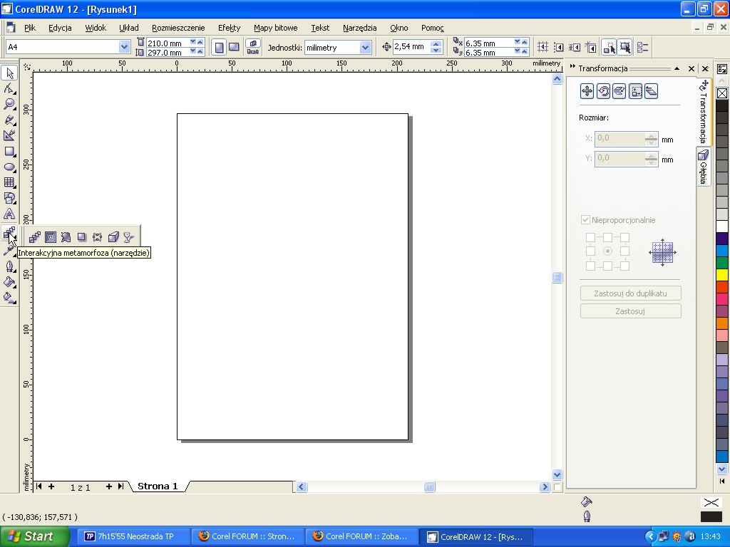

Oki tylko jest mały problem używam CorelDraw X3 i nie mam na pasku tej opcji z kieliszkiem i nigdzie nie mogę jej znaleźć. W tym miejscu gdzie u ciebie jest kieliszek ja mam interakcyjną metamorfozę ale to nie to samo. Reszta jest tak samo :( poza tym nie wiem zadać biały kolor tzn. że mam klikąć na biały na pasku po prawej am i right?

Tak zadaj kolor po prawej na palecie kolorów. Niestety x3 nie mam ale na pewno to narzędzie jest tylko musisz przytrzymać chwilkę guzik, a pasek się rozwinie...

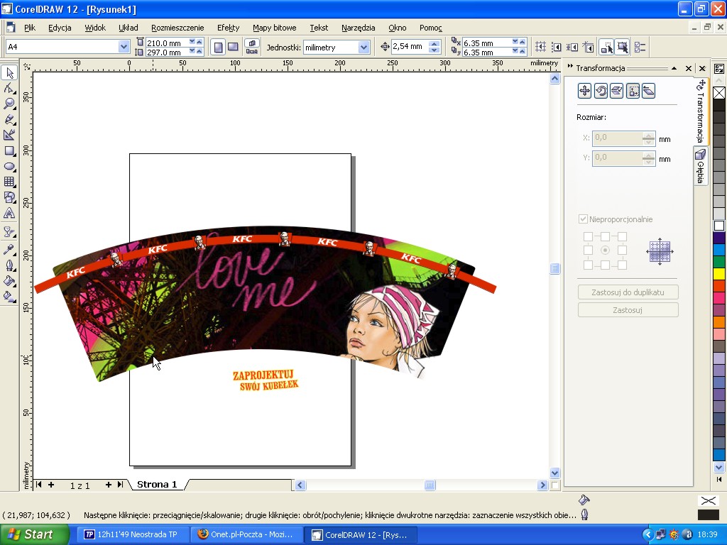

Okej więc może jeszcze raz mam od Ciebie w tym pliczku jakby dwa elementy:
1.Kolorowy szablon ze zdjęciem rzecz jasna
2.Szary pusty szablon
Rozumiem że poprawiłeś te krzywe z pierwotnego szablonu (szczerze mówiąc nie wiem o co chodzi) i mam sobie pracować teraz na tych dwóch szablonach tak? (a tak ściślej na którym?). Ściągnąlem sobie nawet wersje trzydziestodniową Corela 12 i dalej nie potrafią tego zrobić. Opisana przez ciebie metoda z tym kieliszkiem nie przynosi rezultatu a robie to tak:
1.Odpalam Corela 12
2.Importuje plik JPG
3.Następnie importuje szablon ten twój na JPG tak że JPG jest za szablonem
4.Zaznaczam JPG (szablon na przemian)
5.Klikam biały
6.Następnie kieliszek->jednolita->normalna->suwek 100%->zamroź
Efekt jest taki że znika mi JPG i to wszystko czasami jak zaznacze szablon to znika szablon, kiedy indziej jest widac kawałek zdjęcia ale szablonu nie widać:(((((((((
O co tu chodzi pomóżcie plizzzzz

Z kadrowaniem wiem o co chodzi ale te całe węzły, krzywe itd. to dla mnie czarna magia nie wiem jak je połączyć, w jaki sposób i dlaczego. Słuchaj mam prośbę mogłabyś z tej stronki http://konkurs.kfc.pl/ ściągnąć ten szablon i zrobić go do momentu żebyć mógł sobie BEZ PROBLEMU kadrowanać w nim. Mój mail to: lucasso81@wp.pl. Muszę się w końcu tego sam nauczyć ale na tą chwilę to narazie straciłem siłę:(

Witam, przecież wysłałem Tobie na maila obrobioną ramkę oprócz tej gotowej...
Z tą ściągniętą ze strony nic nie zrobisz, to jest plik Ilustratora tam po pierwsze krzywe są nie pozamykane ani nie połączone....I tu tkwi problem !!!
