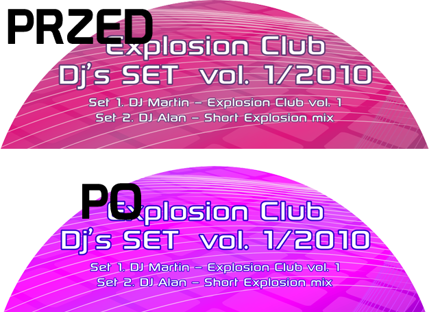

Witam,
mam problem z kolorami w Corelu. Wcześniej pracowałem w Corelu 12 i X4, teraz po formacie mam jedynie X4. I widzę różnicę w kolorach w tych samych plikach, tj. wcześniej i teraz. Różnica jest przy zapisywaniu do cdr, png, pdf. Różnica na monitorze. A w druku-nie wiem, ale nie chciałbym się niemiło rozczarować.
Same pliki chyba nie uległy żadnemu przestawieniu czy uszkodzeniu, a w zarzadzaniach kolorami nic nie grzebałem.
Różnica widoczna w załącznikach.

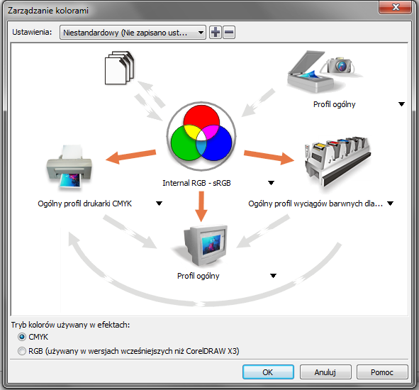

Pomogło, brakło jednej strzałki (między profilem a monitorem) w zarządzaniu. Dzięki za pomoc, a temacik można scalić z tamtym wątkiem-sorry za bałaganik;-)
