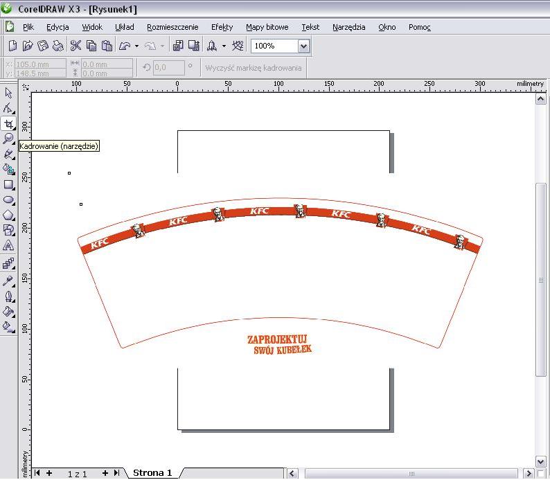

Nie mam już siły:(((( jedyną strzałkę z podwójnym grotem jaką znalazłem jeśli można ją tak nazwać to ta zaznaczona w narzędziach na fotce. Pojawiają się jakies niebieskie kreski "krzywe", "węzły", "krawędzie" itd. ale jak to połączyć co, po co i dlaczego i ten plik szablon nie jest zapisany jako *.ai:( o co tu chodzi. Mam prośbę czy mógłbyś albo kto inny ściągnąć z tej strony http://konkurs.kfc.pl/ ten cholerny szablon i poprawić go tak żebym mógł sobie potem BEZ PROBLEMU kadrować na nim. Mój mail to: lucasso81@wp.pl

Wysłany: 22 Marzec 2007, 12:52
teraz widzę ;)
zdjęcie wklejasz tylko w obwiednię
1. rozgrupuj wszystkie obiekty
2. scal jak w załączonym pliku węzły obwiedni
3. wybierz obwiednię i w efektach naciśnij szybkie kadrowanie
4. wyedytuj kadr (polecenie w tym samym miejscu tylko niżej)
5. przesuń zdjęcie w miejsce gdzie ma być
6. zakończ edycję kadru (też polecenie jak wyżej)

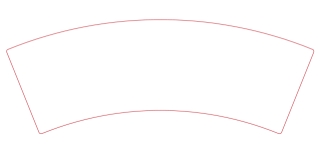

edit
tu masz samą obwiednię już z połączonymi węzłami - teraz tylko zdjęcie i powerclip (szybkie kadrowanie)
