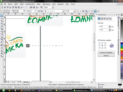

problem niby banalny a jednak mnie denerwujacy. zauwazylem juz jakis czas temu w poprzedniej wersji corela. teraz ten sam problem pojawil sie w X3.
minowice po zainstalowaniu czcionki sciagnietej z darmowej strony niby wszystko jest ok. pojawia sie ona oczywiscie w rozwijanej liscie i pokazuje sie rowniez jej przyklad ale po uzyciu w projekcie niestety jej nie widac, widac tylko kropeczki w ilosci uzytych literek. moze wyjasnie jeszcze, ze najpierw wpisuje tekst w projekcie, a pozniej ja po prostu zamieniam na taka jaka mi najbardziej pasuje. w zalaczniku screen shot.
dlaczego tak sie dzieje? czy to problem z programem czy moze czcionka? czy mozna temu jakos zaradzic?

Niektóre czcionki tak mają (zwłaszcza robione przez amatorów, jak to na darmowych stronach bywa) i nic na to nie poradzisz... Problem ten istnieje we wszystkich wersjach Corela od Corela3 do CorelaX5.

Garth22, więcej pożytku byłoby jak byś dał namiar na ten nieszczęsny font (czcionki, to takie cuś z ołowiu :) bo z tego obrazka jego nazwy przeczytać się nie da.
To prawda, że w Corelu zawsze były problemy z fontami, ale to bardziej wina programistów tego pakietu niż amatorów, którzy produkują tony śmieci, choć są wśród nich również tacy co wiedzą o co w tym chodzi i robią rzeczy godne uwagi.

chciałbym dołączyć rzeczony font, ale nie wiem jak to zrobić tu na forum. nie jestem biegły w "forumowaniu". ewentualnie mogę podać, że jest to font CHINELA BRUSH i można go znaleźć na stronie www.dafont.com

u mnie jest podobnie z tą czcionką tyle tylko że widać pierwszą literkę ....

a duze litery wpisujesz? bo ten font ma tylko duze litery...

a faktycznie duże sa wszystkie :)
Wysłany: 7 Styczeń 2011, 17:50
No i po co robić alarm? Z tym fontem jest wszystko w porządku, może oprócz kerningu, który pozostawia wiele do życzenia, a tak w ogóle, paskuda.

ja wpisywalem i duze i male. takui sam efekt.
