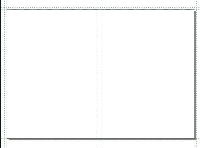

ad 1.
Strone mozna podzielic prowadnicami, lub uzyc spadow, tez program to dzieli prowadnicami.
Lepiej zeby to co jest do obciecia bylo poza strona, bedzie to uwzglednione przy bleebox w pdf.
Prowadnicami tez oddzielasz grzbiet od przodu i tylu.
Istotne tez jest aby nie umieszczac tekstow zbyt blisko brzegu okladki czy bigi.

W zalaczeniu screen z prowadnicami, oddzielają przod od tylu i wyznaczaja spad, na ktory trzeba wyciagnac grafike.
